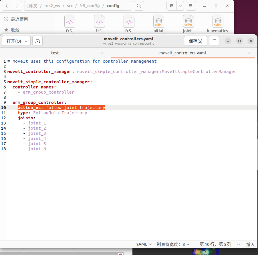

            2584667701
            我和你问题一样,在包的config下有一个moveit_controllers.yaml,在arm_group_controller: 下添加action_ns: follow_joint_trajectory,重新编译一下,解决模型只能plan不能excute的问题
