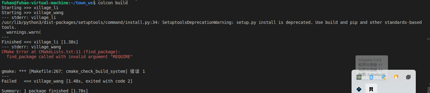

    colcon build编译未找到头文件,查找社区,我已经添加了依赖,为什么还是报错
        小鱼 技术大佬 @1345391828
        @1345391828 REQUIRED not REQUIRE
