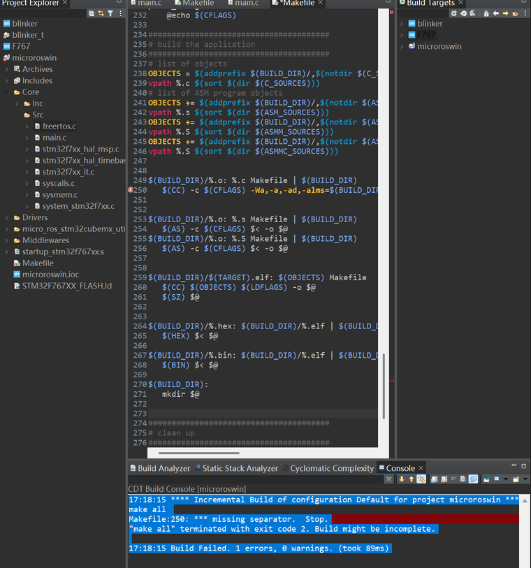

      @3274759051 这个问题看着像是格式有问题,再查看一下makfile哪部分是被动过的,这个得慢慢查了,如果不行就看我新的文章,新文章里用cmake管理,这样方便很多

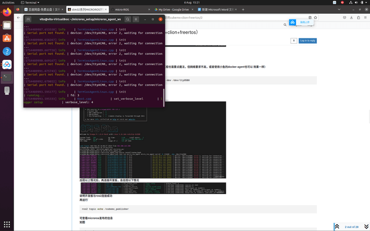

                    @2475887309 76469c29-cf7e-420a-80e1-9a9283091af8-image.png 大佬大佬,我也遇到了同样的问题,卡在了最后一条信息:logger setup上
                    24758873092 2 条回复 最后回复 回复 引用 0

                        @3274759051 请查看一下下面链接里我的最新回复,里面有个网盘链接,下载后编译烧录固件尝试一下
                        https://fishros.org.cn/forum/topic/4289/stm32系列microros环境配置-更新-使用cmake管理/26?_=1753949287658

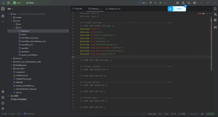

                          您好我新建的工程中本身就syscalls.c这个文件,这是为什么?
