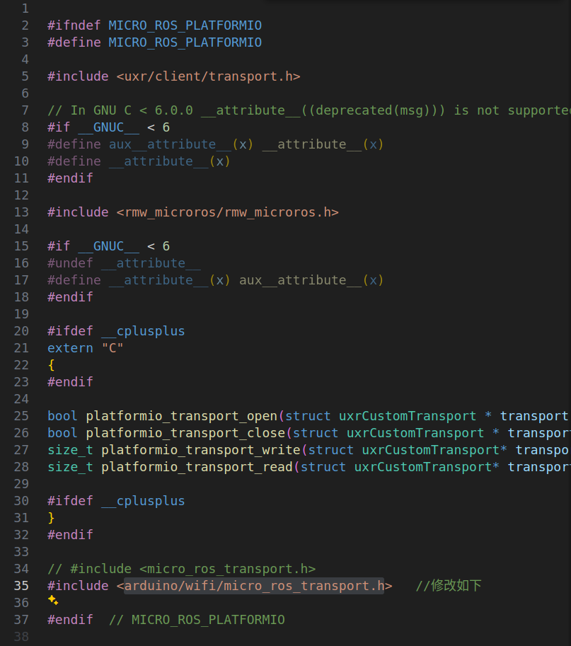

            13920465364 @wltsql
            @wltsql 小鱼的所给链接的代码就是有问题的,主要在micro_ros_platformio.h文件它在// #include <micro_ros_transport.h>时无法找到对应的platform_code/arduino/wifi/micro_ros_transport.h,因此我的解决方法事用wifi链接的话要修改micro_ros_platformio.h中对应头文件应用,如下:
