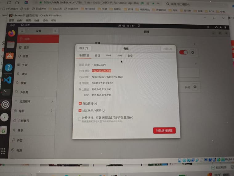

              @945717873 在 第九章 9.4.1 micro_ros_agent无法与微控制器通信,节点也没有出现 中说:
              @onedream 你好这个问题怎么解决的,我也遇到了?大神能详细说说吗?
              虚拟机网络选择的是桥接网卡模式,但是在复制IP地址是Ubuntu右上角,有线连接,可以看到IP4地址,但是和鱼哥视频教程了的不太一样,视频教程里是直接就能看到WiFi连接的详细信息。
              9 O 2 条回复 最后回复 回复 引用 0

                945717873 @945717873
                9 1 条回复 最后回复 回复 引用 0
                  应该是虚拟机没有WiFi,只有有线模式,所以连接不上。怎么在虚拟机上解决有WiFi模式,是否可行?
