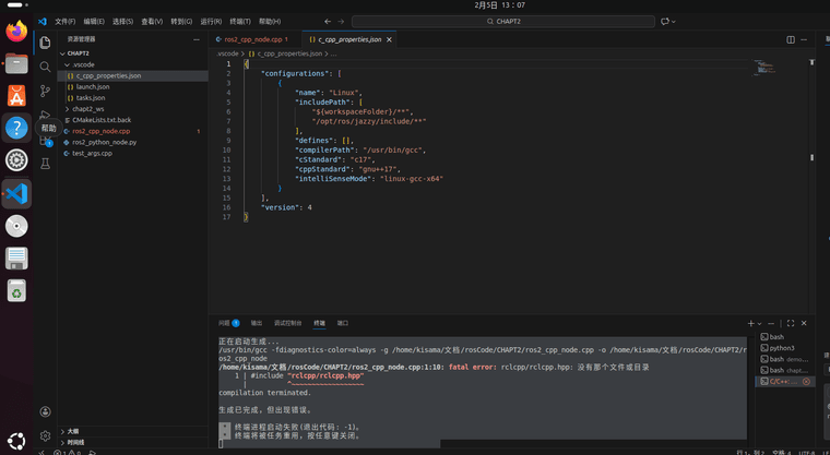

      1.在c_cpp_properties.json中包含路径"/opt/ros/humble/include/**", 依然报同样的错

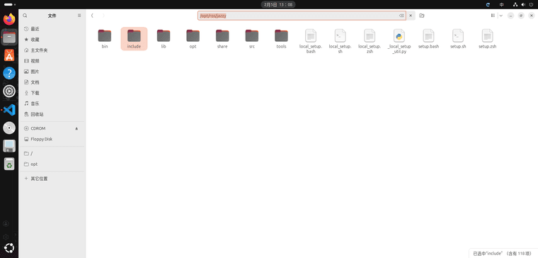

      3.我在文件系统中赵rclcpp.h,发现其路径为/opt/ros/humble/include/rclcpp/rclcpp/rclcpp.h,虽然我不知道为什么rclcpp文件夹要有两层。但是我仍尝试修改源文件开头为#include<rclcpp/rclcpp/rclcpp.hpp>依然报同样的错

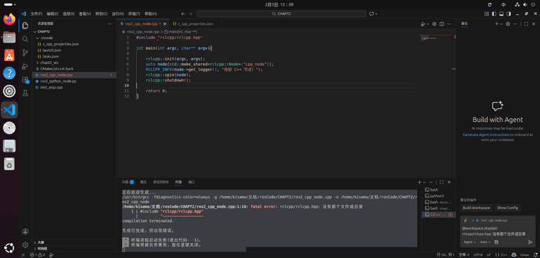

              /usr/bin/gcc -fdiagnostics-color=always -g /home/kisama/文档/rosCode/CHAPT2/ros2_cpp_node.cpp -o /home/kisama/文档/rosCode/CHAPT2/ros2_cpp_node
              /home/kisama/文档/rosCode/CHAPT2/ros2_cpp_node.cpp:1:10: fatal error: rclcpp/rclcpp.hpp: 没有那个文件或目录
              1 | #include "rclcpp/rclcpp.hpp"
              compilation terminated.
              生成已完成,但出现错误。

              • 终端将被任务重用,按任意键关闭。
                上面是报的错。46be6a8a-3b10-42d9-88fb-a7c54030bd55-image.png99c40472-7867-4dea-9d33-c6e879222d9b-image.png 加了 /opt/ros/jazzy/include/**还是报错。6bded34d-620f-488c-902a-73b23c5d49c1-image.png
