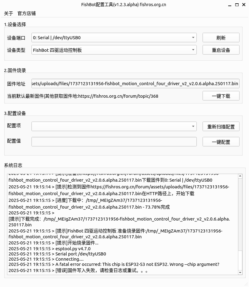

    配置助手刻录失败,求怎么解决
    刻录 四驱 配置助手

          1576126039 年度VIP @小鱼
          @小鱼 2025-05-22 15:32:35 > [提示]获取到当前系统设备 {'0: Serial | /dev/ttyUSB0': 0: Serial | /dev/ttyUSB0}
          2025-05-22 15:32:35 > FishBot配置工具已启动.
          2025-05-22 15:32:36 > [操作]切换设备类型FishBot Camera无线摄像头
          2025-05-22 15:32:40 > [操作]切换设备类型FishBot 四驱运动控制板
          2025-05-22 15:32:42 > [提示]获取到当前系统设备 {'0: Serial | /dev/ttyUSB0': 0: Serial | /dev/ttyUSB0}
          2025-05-22 15:32:44 > [提示]准备从https://fishros.org.cn/forum/assets/uploads/files/1697704760007-fishbot_motion_control_four_driver_v1.0.0.231019.bin下载固件到0: Serial | /dev/ttyUSB0

          2025-05-22 15:32:45 > [提示]开始烧录固件...
          2025-05-22 15:32:45 > esptool.py v4.7.0
          2025-05-22 15:32:45 > Serial port /dev/ttyUSB0
          2025-05-22 15:32:46 > Connecting....
          2025-05-22 15:32:46 > A fatal error occurred: This chip is ESP32-S3 not ESP32. Wrong --chip argument?
          2025-05-22 15:32:46 > [错误]固件写入失败,请检查日志或重试。。。
              @小鱼 是四驱,选了V2固件链接也不行
              https://fishros.org.cn/forum/assets/uploads/files/1737123131956-fishbot_motion_control_four_driver_v2_v2.0.6.alpha.250117.bin
                @小鱼 日志显示芯片型号的问题
                L 1 条回复 最后回复 回复 引用 0
                  luqixuan 年度VIP @1576126039
                  设备类型看着不太对,这是老版本配置助手,下载新版本配置助手,设备类型选FishBot四驱主控板V2试试

                    1576126039 年度VIP @luqixuan
                    @luqixuan 下了这个配置助手可以了,感谢
