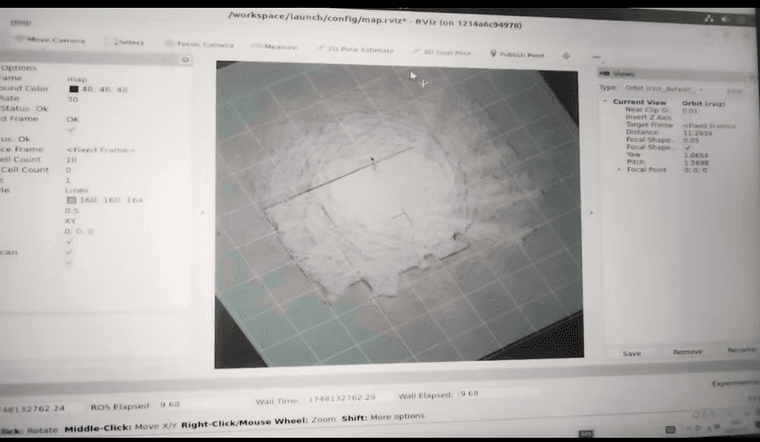

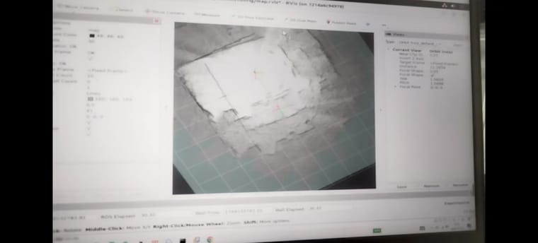

    建图时,代表小车(或者雷达)位置的坐标轴突然飘走
    建图地图漂移扩大 建图失败
    3
    9
    856
    • 8
      83454211 0
      局域网,2.4G ,双频合一关闭,网络延迟4ms以内,开始建图时正常,建图结果能看到房间轮廓,几秒钟后,代表雷达或者小车的坐标轴突然飘走,(此时小车是静止的)。建图结果看不出房间轮廓,失败。 另一种情况是rviz中代表小车的坐标轴突然转个方向(此时小车是静止的),地图突然换个方向,建图结果看不出房间轮廓,建图失败。微信图片_20250526111116.png 微信图片_20250526111129.jpg
