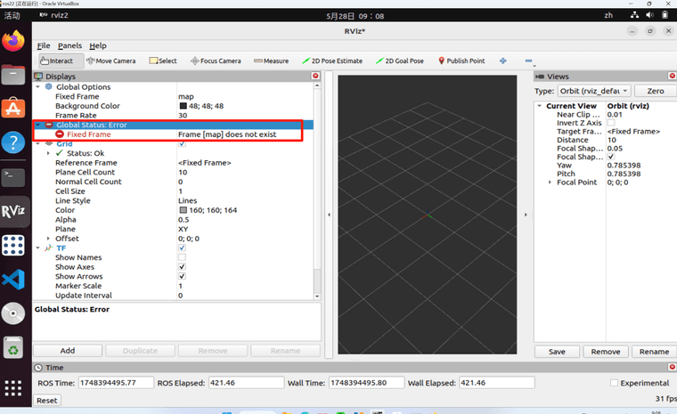

    仿真工具rviz有点问题,有个全局的插件报错
    仿真 qt
    10
    691
      2586375669 年度VIP
      鱼哥,为啥这里的全局插件报错啊,是需要安装啥东西吗,我一直都是跟着你的课程来的,也没少装东西啊,而且我rqt这里没有TF的选项
      1.关于仿真软件
      2.关于rqt的,相关插件装了,然后相关目标也删除了
      L 1 条回复 最后回复 回复 引用 0

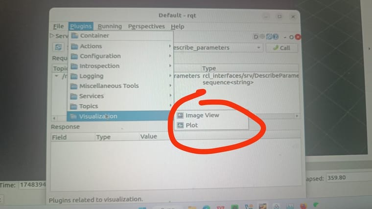

        @2586375669 rqt-tf-tree插件有安装吗
        2 1 条回复 最后回复 回复 引用 0
          2586375669 年度VIP @luqixuan
          @luqixuan 这个我怎样查看啊,我是跟着视频来做的,
            luqixuan 年度VIP @2586375669
            @2586375669 sudo apt install ros-humble-rqt-tf-tree -y
            安装rqt-tf-tree插件
              @luqixuan b7ac8ed2-b352-45c2-9e46-429da2995ad3-0a2eac7c-1969-4549-8285-79bb1c18dad8.png 感觉没啥问题啊,然后我看视频的时候,有一些弹幕也说没找到tf的插件
                @2586375669 安装完之后再删除rqt配置文件,然后重启rqt
                  @luqixuan 是的,我是按照图片上面来做的,删除了,然后启动rqt的时候没有这个tf的选项
                    @2586375669 删除命令是对的吗,贴出来看看
                      @luqixuan rm -rf ~/.config/ros.org/rqt_gui.ini
                        小鱼 技术大佬 @2586375669
                        @2586375669 看起来没问题
