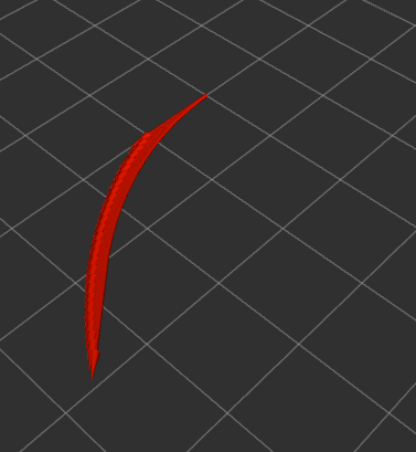

    fishros机器人代码按照鱼哥的源码复制,但是用键盘控制小车,小车右轮永远比左轮快,走不了直线,pid值调了一下,还是右轮更快,请问这个该怎么解决?
    pid控制 机器人控制
    7
    2.3k
    • 抱
      抱着咸鱼的啊黄 年度VIP
      下图是rviz2显示的里程计前进就会拐弯

        小鱼 技术大佬 @抱着咸鱼的啊黄
        @抱着咸鱼的啊黄 直接用我的固件也这样子吗
        抱 2 条回复 最后回复 回复 引用 0
        • 抱
          抱着咸鱼的啊黄 年度VIP @小鱼
          @小鱼 是的,之前用固件,后来跟着教程也是这样的
          • 抱
            抱着咸鱼的啊黄 年度VIP @小鱼
            @小鱼 我尝试调pid的值,发现怎么调在rviz里面永远右轮比左轮快,甚至感觉没啥变化
              小鱼 技术大佬 @抱着咸鱼的啊黄
              @抱着咸鱼的啊黄 调pid应该没用,你下发的速度是什么样子的,里程计和实际对不对的上 ,如果对的上,根据里程计的反馈动态控制左右轮速度就可以走直线了
              • 抱
                抱着咸鱼的啊黄 年度VIP @小鱼

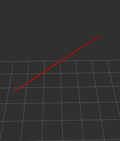

                @小鱼 下发的速度是什么呢,是指键盘节点控制的速度嘛,里程计和实际对的上,实际左轮就是比右轮慢很多
                • 抱
                  抱着咸鱼的啊黄 年度VIP @小鱼
