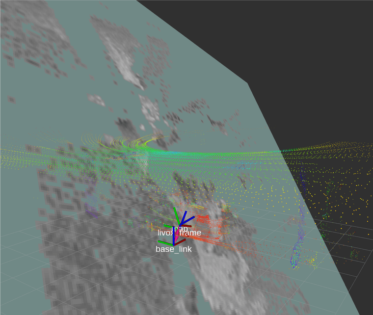

      雷达自带imu,机器人自身也有配imu,当前雷达是倾斜放置的,为了有一定高度同时探测地面低矮的障碍物,尝试了一些配置,有以下问题
      1:如果tracking_frame配置为base_link,会报错,要求imu的frame id和base_link不能离太远,3d建图配置里没找到哪里可以禁用imu
      2:如果tracking_frame配置为imu的frame id,则rviz中map会倾斜,导致地图都是灰色或黑色
      两个imu都没有和base_link重合

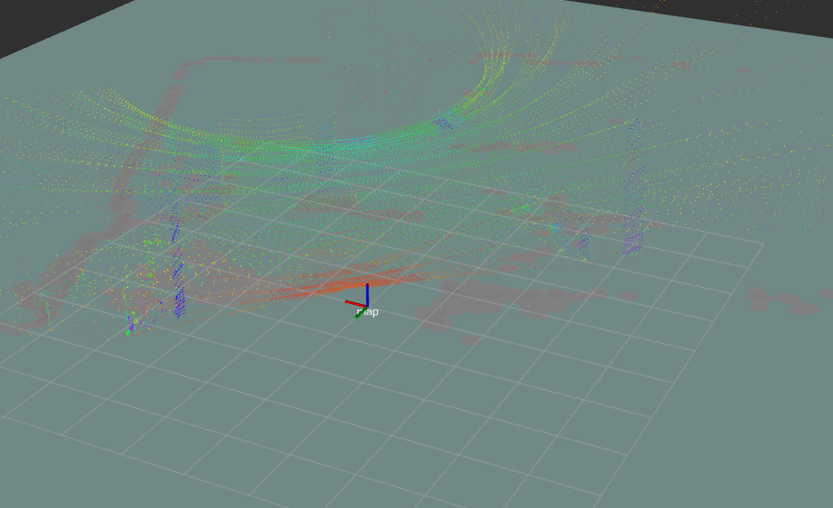

            当使用水平的imu时,tracking_frame改为水平imu的frameid,map是水平的了,但是点云会穿透map,整个地图都会变成灰色或黑色,无法有效建图
            • R
              realez 年度VIP
              用pcl把点云转到base_link坐标系下,使用passthrough过滤掉z轴0.05一下的数据即可
