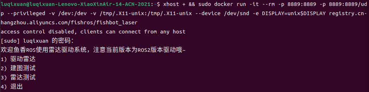

      重新拉取docker镜像并启动服务

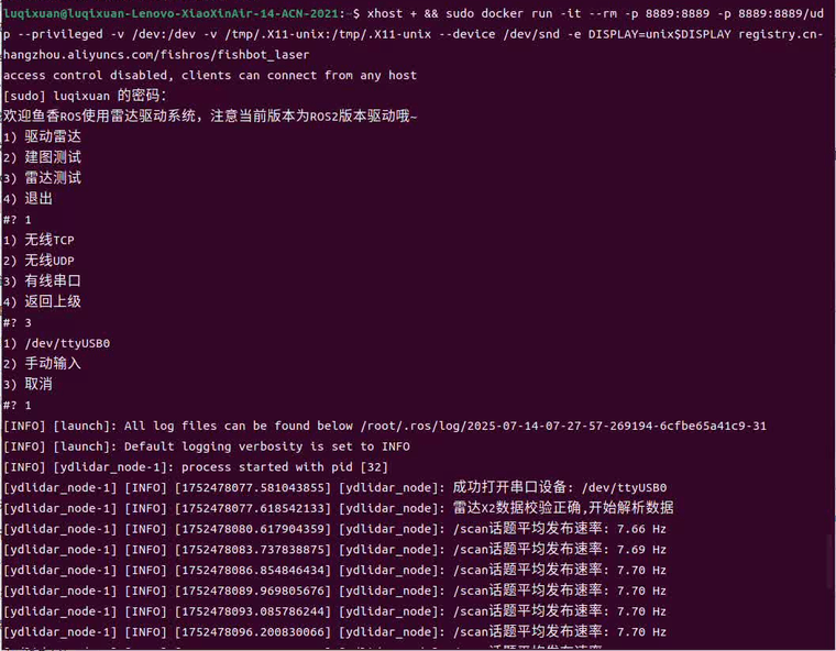

      xhost + && sudo docker run -it --rm -p 8889:8889 -p 8889:8889/udp --privileged -v /dev:/dev -v /tmp/.X11-unix:/tmp/.X11-unix --device /dev/snd -e DISPLAY=unix$DISPLAY registry.cn-hangzhou.aliyuncs.com/fishros/fishbot_laser
      启动完成后,可以看到如下界面
      三、驱动雷达
      保证雷达板在通电状态,
      选择1驱动雷达,回车,
      选择3有线串口,回车,
      接着选择1 /dev/ttyUSB0。我们尝试驱动雷达
      等待雷达连接,未连接成功请先检查跳线帽是否更换到串口模式

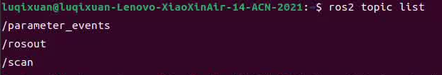

      驱动成功后,我们可以打开一个新的终端,输入ros2 topic list,查看是否有scan话题。
      ros2 topic list

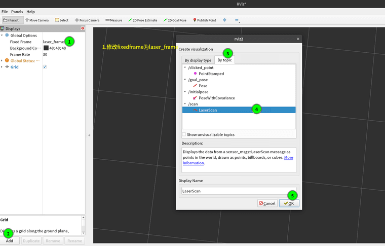

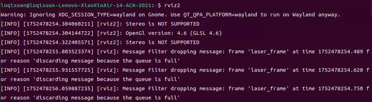

      此时在终端中打开rviz2,

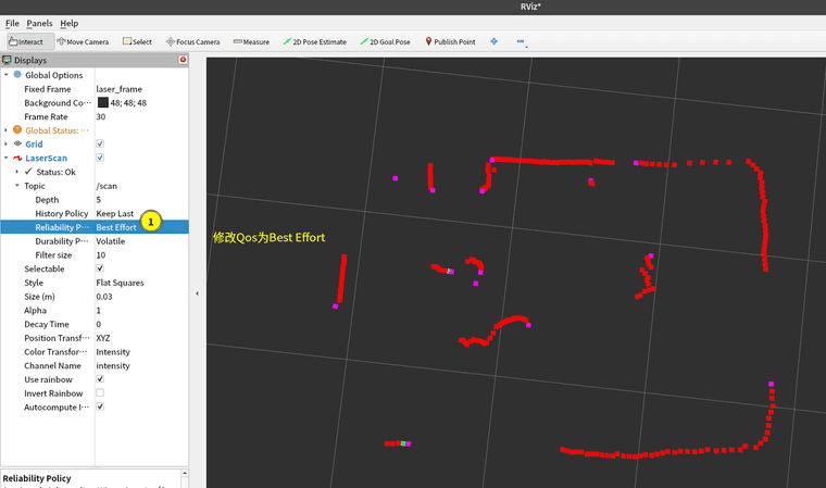

      修改fixed frame为laser_frame,左下角点击add---by topic,添加LaserScan,
      接着修改Qos为Best Effort,接着就能看到雷达的点云数据了
      移动雷达,观察点云的变化

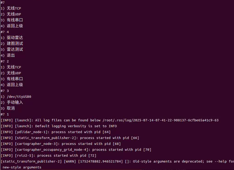

      使用Crtl+C,打断驱动的运行,回车,
      选择4返回上级

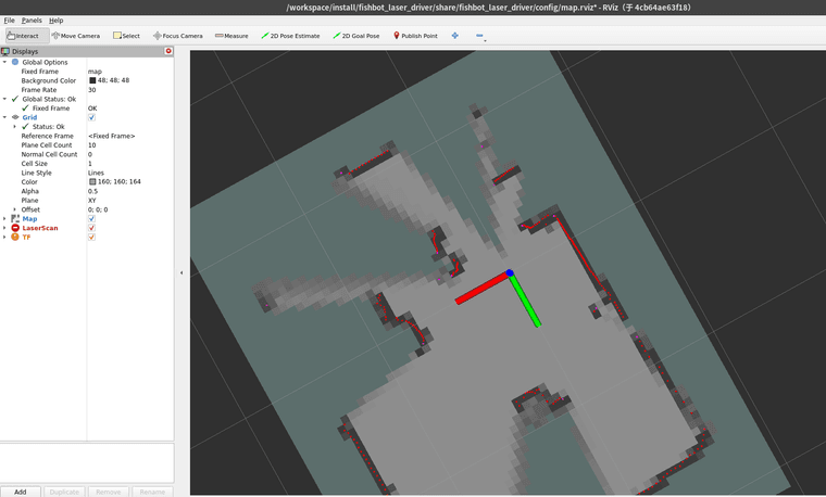

      选择2建图测试
      选择3有线串口
      选择1/dev/ttyUSB0

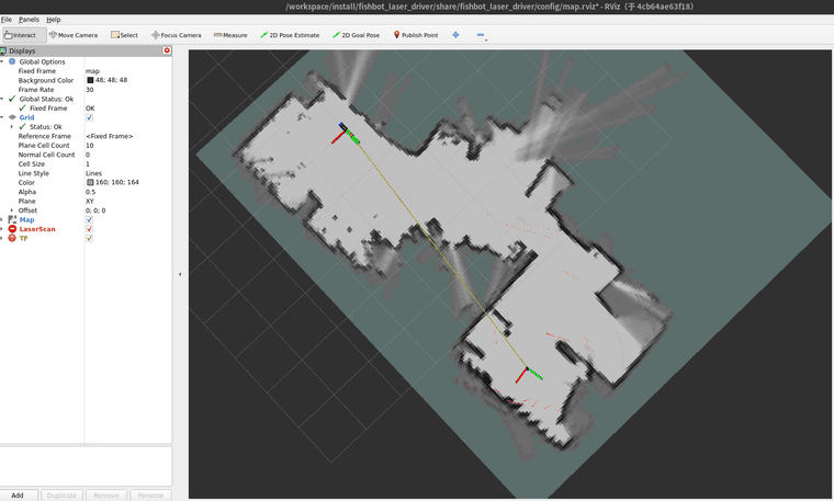

      等待片刻,你应该可以直接看到一张地图出现
      你可以将FishBot放到地上,或者用手拿着fishbot,慢慢走一圈,观察地图的变化,也可以直接用键盘控制节点(需要根据上节教程个启动Agent)控制fishbot走一圈,看看能否得到完整的地图。
