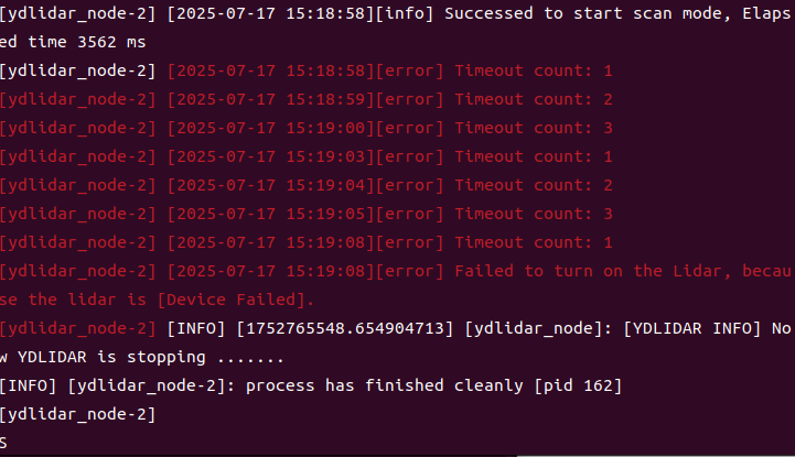

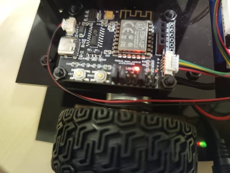

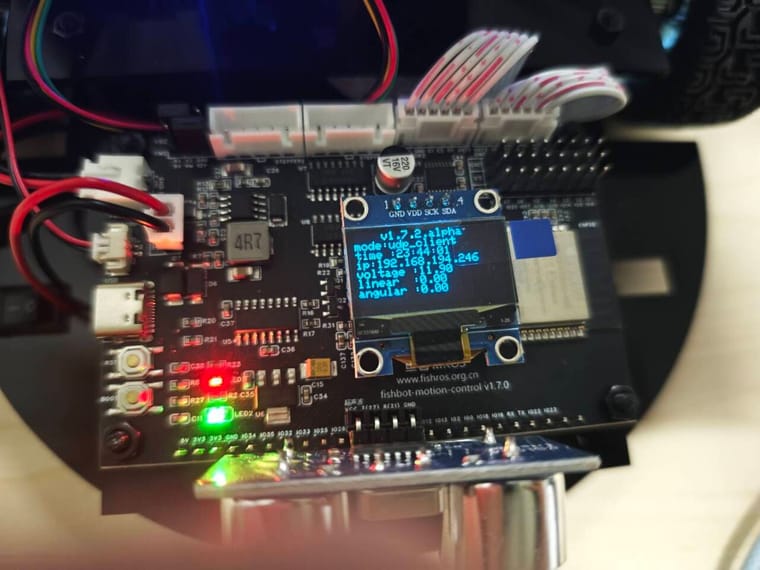

      鱼哥,wifi连接正常,雷达模式调到了WiFi模式,小车和虚拟机都连接到了一个WiFi,但是接收不到雷达数据,请问是什么原因呢
      A 1 条回复 最后回复 回复 引用 0
      • A
        Azhe07 年度VIP @Azhe07

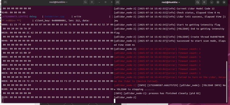

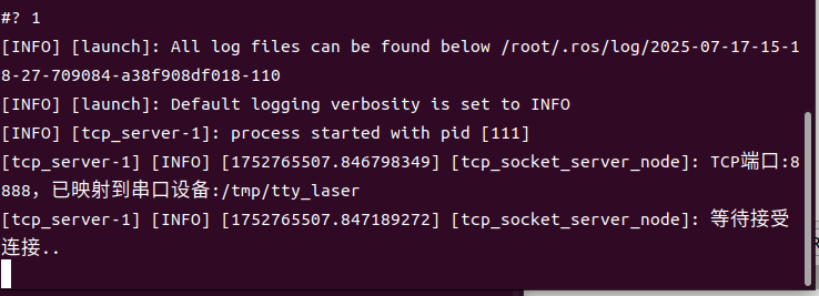

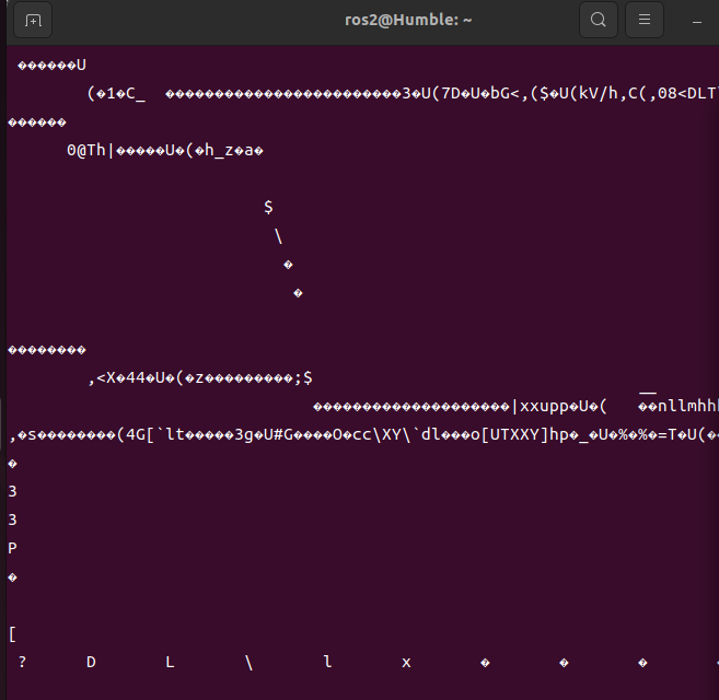

        补充一下通过监听8889可以看到可以接收数据,但是用提供的代码的话选1没有连接成功。选2建图的话接收不到数据,说雷达故障,但是用usb连接时是可以成功接收数据并在rviz显示的。
          小鱼 技术大佬 @Azhe07
          @Azhe07 请使用最新版本驱动
