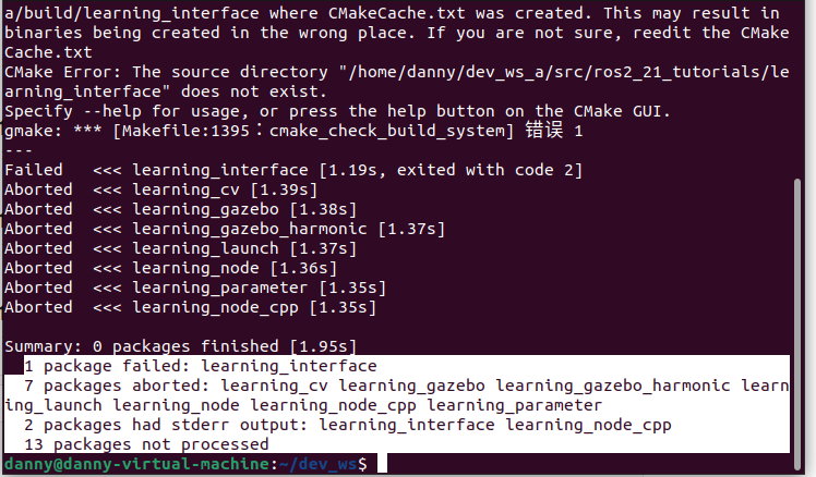

    编译环境不成功不知道什么问题
    动手学ROS2
    ros2 ros2 humble
    752
      1809781885
      a2ea9bee-df53-4903-81fc-ef1af0ce9bb3-image.png 求大佬指导
      W 1 条回复 最后回复 回复 引用 0
        wsxq2 @1809781885
        @1809781885 由于你提供的信息太少,但根据这些少量的信息,我觉得可以尝试删除相关目录(build install log)后重新构建试试。

          1809781885 @wsxq2
          @wsxq2 谢谢,因为我刚刚入门后续肯定会多多学习的
