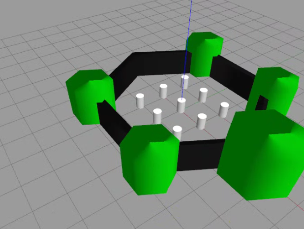

      由于没有aarch64平台的nav2,所以自行编译了nav2,下载了gazebo_ros_pkgs和navigation2两个包,编译后运行官方示例,发现gazebo和riviz都正常启动,但是gazebo的激光雷达线束并没有展示出来
