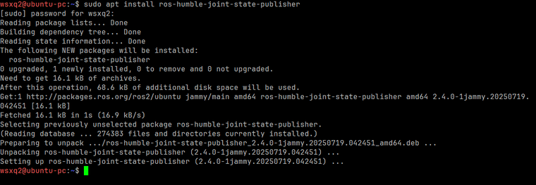

            wsxq2 @alexweiss
            @alexweiss 在 安装ros2的任何插件都报错404 not found 中说:
            sudo apt install ros-humble-joint-state-publisher
            我的是正常的呀。建议尝试步骤如下:
            1. sudo apt update 后再安装
            2. 如果还是不行:重新添加清华大学的 source.list 文件,详细步骤参见 ros2 | 镜像站使用帮助 | 清华大学开源软件镜像站 | Tsinghua Open Source Mirror
            3. 如果还是不行:尝试使用其他大学的镜像,例如 ROS2 - USTC Mirror Help
            5 1 条回复 最后回复 回复 引用 0
