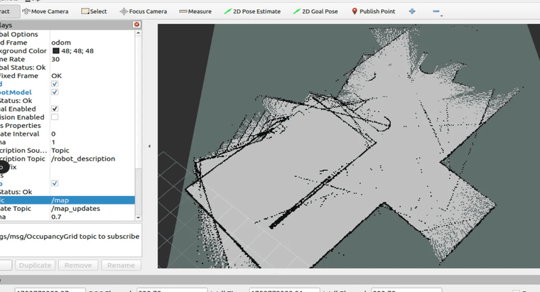

      问题描述:

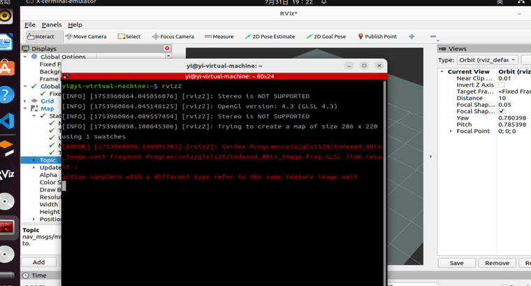

      出现了如图所示的报错
      [ERROR] [1753779025.670329548] [rviz2]: Vertex Program:rviz/glsl120/indexed_8bit_image.vert Fragment Program:rviz/glsl120/indexed_8bit_image.frag GLSL link result :
      active samplers with a different type refer to the same texture image unit
      ,此后自己在进行仿真建图时,出现的地图如图二所示很杂乱
      具体细节和上下文:
      在准备好gazebo环境,使用命令行ros2 launch slam_box online_async_launch.py use_sim_time:=True
      后,再打开rviz2开始map插件,并将topic话题选择/map过后,便出现了如图所示的报错,此后自己在进行仿真建图时,出现的地图如图二所示很杂乱 ,而且地图更新的很慢
