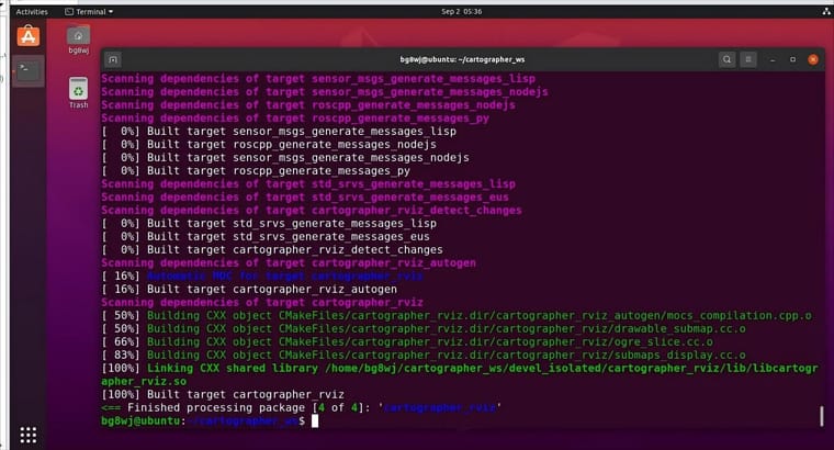

                bg8wj
                一键安装Cartographer失败:
                Run CMD Task:[catkin_make_isolated --install --use-ninja]
                [-][0.00s] CMD Result:code:127
                Run CMD Task:[sudo chmod -R 777 cartographer_ws]
                [-][0.00s] CMD Result:success
                解决办法:脚本安装不成,需要手动编译,找到并进入自动安装所创建的工作空间cartographer_ws(其位于启动小鱼脚本的目录下),输入catkin_make_isolated编译工作空间,该命令支持存在非catkin包的工作空间的编译
                catkin_make_isolated在~/.bashrc最后添加  source ~/cartographer_ws/devel_isolated/setup.bash
                注意编译有4部分。
