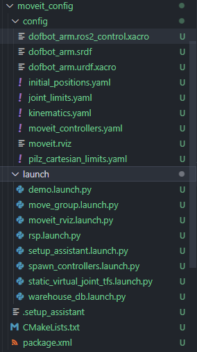

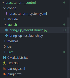

      以下是我moveit2生成的功能包和ros2_control控制的功能包

        您好,我也正在学习用moveit2控制机械臂。您的问题可能可以通过只启动一次controller_manager解决,自动生成的demo.launch.py并不直观,可以自己重新写一遍,在 https://www.bilibili.com/video/BV1mfhJzYEHn?spm_id_from=333.788.videopod.sections&vd_source=bffdb80b975508dc5f2dd69ec6999b3b
        这个视频提到过重写的demo.launch.py,可以直观的看到启动了哪些节点。另外如果在urdf文件里使用这种写法:
          <gazebo>
              <plugin name="gazebo_ros2_control" filename="libgazebo_ros2_control.so">
                  <parameters>$(find arm_moveit_config)/config/ros2_controllers.yaml</parameters>
                  <use_sim_time>true</use_sim_time>
              </plugin>
          </gazebo>
