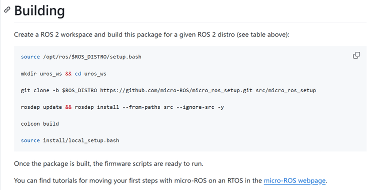

      代理端构建
      ​ 如果通信协议选择使用的micro-XRCE-DDS 协议,在运行ROS2的主机上还需构建microros_agent,官方教程参照:https://github.com/micro-ROS/micro_ros_setup?tab=readme-ov-file。按照官方教程完整流程构建,除了可配置miccroros_agent,**还可获得所有源码,如之前缺失的.c文件。**但文件层次比较复杂,需仔细研究一番。
      ​ 若只构建microros_agent:
      只需参考运行Building,Building micro-ROS-Agent这两部分的命令代码。
      1a7e02c9-d4ea-4507-8432-e87135e3e945-image-20251127204425923.png image-20251127204425923
      b20cac9c-52a9-4203-ab94-82267762caef-image-20251127205159697.png image-20251127205159697
