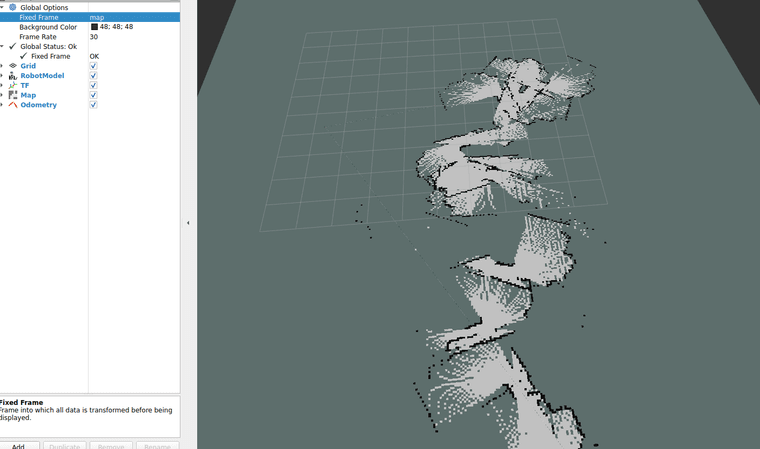

    雷达数据飘 建图边界不清晰 如何解决?

      在执行如下两个命令:
      ros2 launch fishbot_bringup bringup.launch.py
      ros2 launch slam_toolbox online_async_launch.py use_sim_time:=False
      之后启动小车电源开关,并在电脑上启动rviz2,添加map等topic之后,出现如下图示:
      请问:如何能够让雷达数据不飘,且能够建立一个边界清晰的图。
      1 1 条回复 最后回复 回复 引用 0

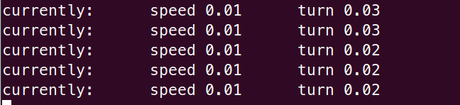

        1938857445 @namtaerg
        @namtaerg 尝试以下用之前章节通过键盘控制,速度降低到0.10,角速度降低到0.5左右。扫描到一个地方清晰了再移动
        N 1 条回复 最后回复 回复 引用 0
        • N
          namtaerg @1938857445
          @1938857445 线速度和角速度,都调整到如图所示,仍然没有很好的效果。551226ac-0cde-408e-b79b-0149427c1c4b-image.png
            @namtaerg 常见的原因是里程计误差累积加上缺乏有效的位姿校正。是用小鱼的整套东西吗。重新安装一下,可能改到什么配置了
