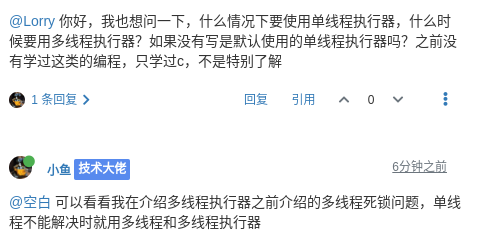

      今天在社区里遇到小伙伴提了这个问题,简单的分享下,顺便把之前关于多线程相关的文章放一下。
