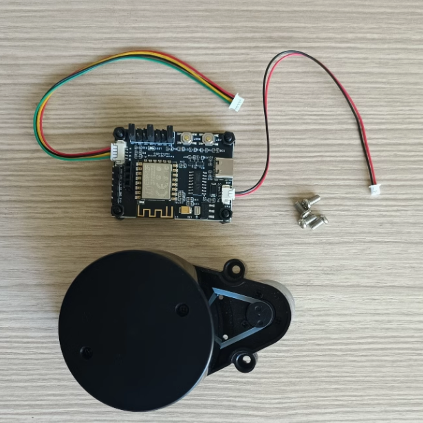

      硬件就是我们的FishBot雷达转接板和雷达各一块。
      一、FishBot雷达转接板介绍
      Fishbot雷达转接板主要作用是将雷达的数据通过Wifi网络转发出去,以时间雷达数据的无线传输功能。

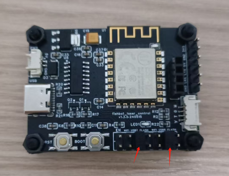

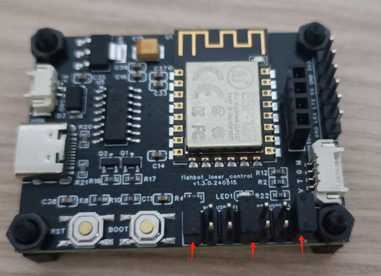

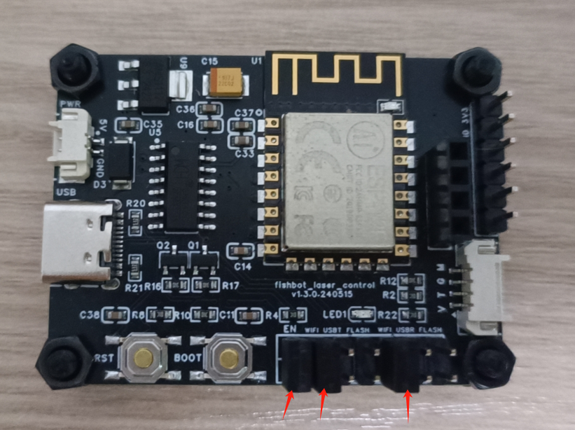

      FishBot转接板的工作模式有三种
      1. Flash模式,该模式下可以给转接板进行固件的升级和参数配置。
      1. Uart有线模式,该模式可以用于直接通过有线方式连接树莓派等主控板。
      1. Wifi无线模式,该模式将雷达数据通过无线方式传给上位机。
      这三种工作模式可以根据板子上的标记调整跳线帽的位置进行切换。
      当你第一次使用的时候需要将板子调节到Flash模式,该模式下我们可以对板子进行配置以及升级。
      二、烧录雷达固件
      将跳线帽手动改到配置模式,如果你有OLED或者FISHBOT,可以将OLED其插在雷达板的OLED接口上,等升级配置结束后再拿走即可。

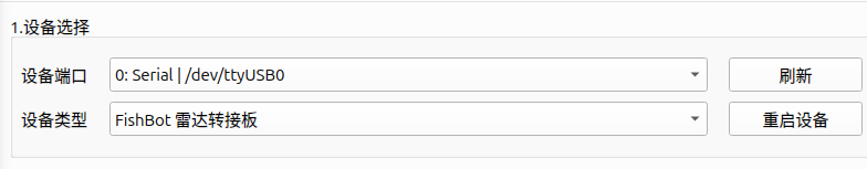

      点击刷新,查看是否正确加载到端口号,如没有端口号可能是驱动占用问题,请根据教程检查:https://blog.csdn.net/qq_27865227/article/details/125538516
      接着手动将设备类型切换到FishBot雷达转接板

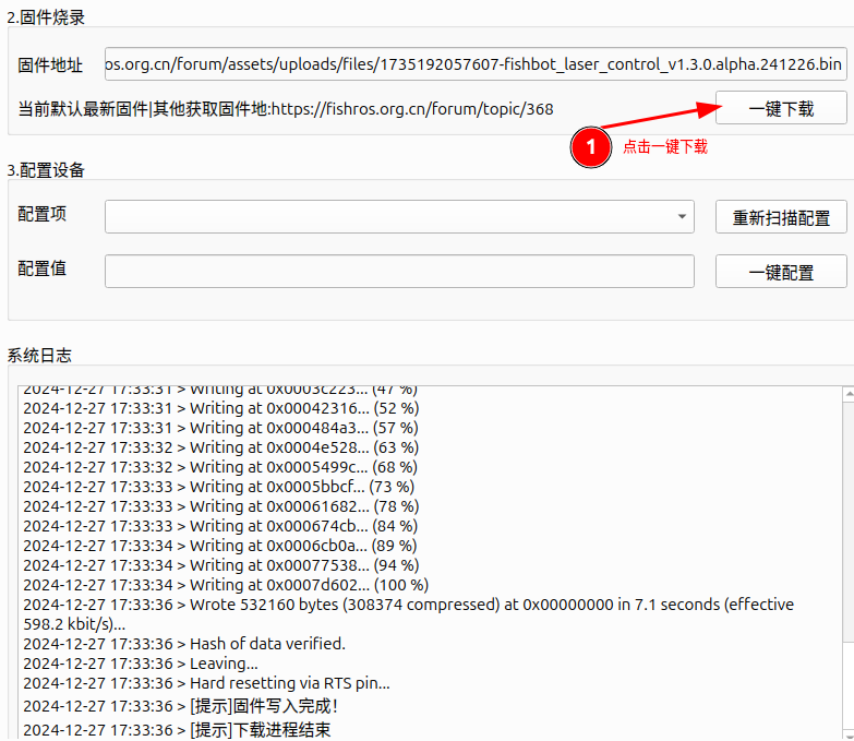

      接着下方固件烧录会自动加载出最新的固件地址,点击一键下载即可完成对雷达转接板固件的更新。
      如果你想更换其他版本的固件,请到FishBot固件发布页面在对应的固件上右击,复制链接,粘贴到配置助手固件地址栏目再点击一键烧录即可。

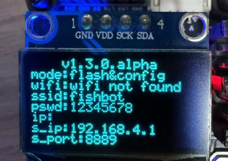

      如果你有OLED,此时屏幕应该亮起,并显示当前在配置模式,当前状态在等待配置。
      0d810935-b8ac-444d-8c7f-8baadcdc03f2-cgi-bin_mmwebwx-bin_webwxgetmsgimg_&MsgID=6619457247387042247&skey=@crypt_a938da84_9b31fab9b08c9ace9dcdad46405e93b8&mmweb_appid=wx_webfilehelper.jpeg
      如果没有OLED可以观察板子上的蓝色LED灯,长亮表示在等待配置。
      如果不在配置模式,请检查跳线帽是否在Flash模式。

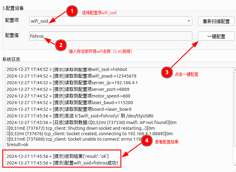

      三、配置转接板

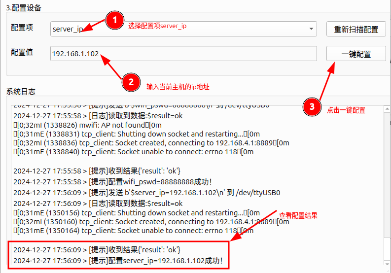

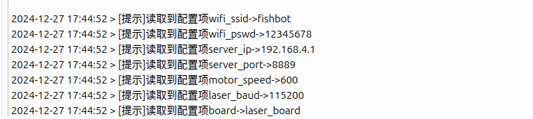

      在配置模式下,点击配置助手的重新扫描配置即可出现配置选项,
      这里我们需要修改三个参数。
      1. wifi_ssid,当前机器人可以连接到的wifi用户名
      2. wifi_pswd,wifi密码
      3. server_ip,接收雷达数据的服务器端口地址

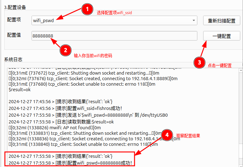

      3.1配置wifi
      这里你需要将wifi_ssid配置为你当前环境wifi名称(2.4G网络)
      同样的操作步骤,将wifi_pswd配置为当前wifi对应的密码

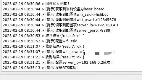

      3.2 配置服务IP
      转接板要想将数据通过网络分享给我们的计算机,那么在计算机上就需要一个程序来接收数据,所以我们要指定接收数据的服务的IP地址——当前计算机的IP。

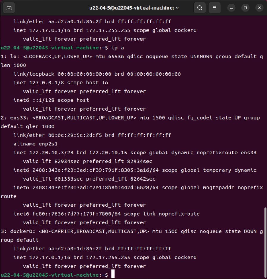

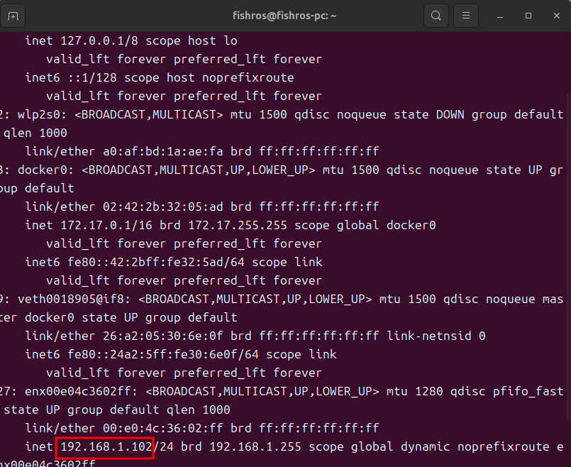

      第一步是获取当前主机的IP地址
      打开一个新的终端,输入ip a 看看电脑的ip地址,一般可以看到多个网卡的,此时可以忽略172(docker)和127(本地)开头的ip地址,剩下的一般就是我们要的ip地址,比如小鱼这里的就是192.168.1.102
      接着配置server_ip

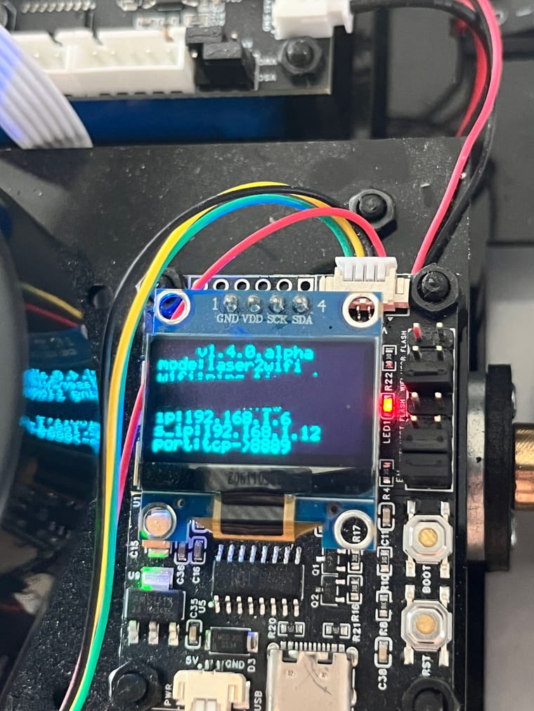

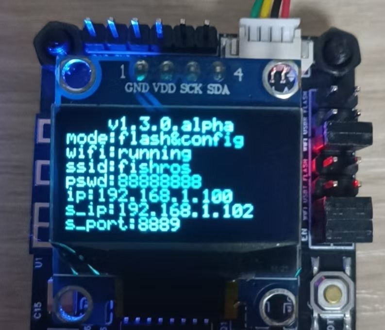

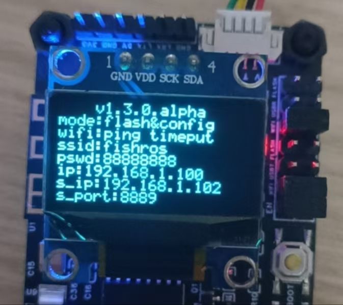

      配置完成后,将跳线帽调整至wifi模式,现在可以从OLED上观察到目前的配置信息以及连接状态信息。
      852b193a-e68d-4dbc-9093-d0c8cb7fff0e-cgi-bin_mmwebwx-bin_webwxgetmsgimg_&MsgID=2765728739431586407&skey=@crypt_d03924ac_617b051763b5996ca572271c87d9dbcb&mmweb_appid=wx_webfilehelper.jpeg
      其中IP即转接板的IP地址,虽然wifi显示timeout了,不用担心,

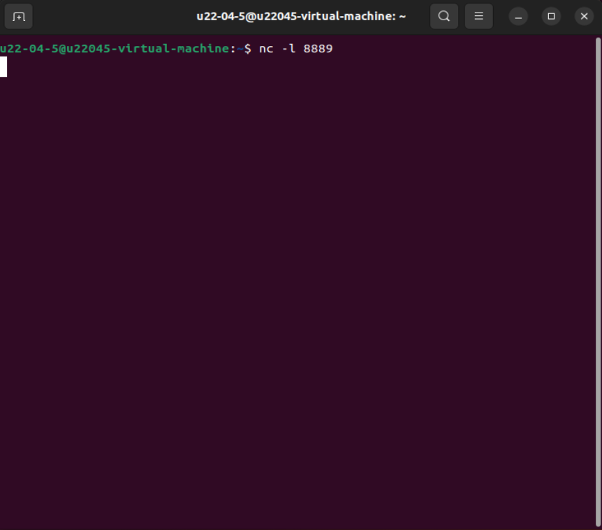

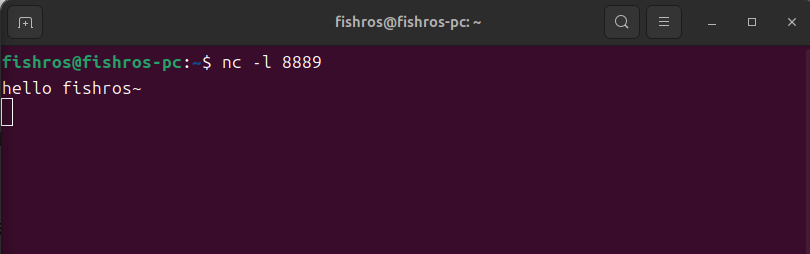

      在终端中输入下面的命令

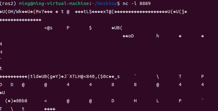

      nc -l 8889
      就会收到雷达板的问候:
      同时,OLED上会显示running,就说明我们的计算机在网络链路上和雷达转接板打通了。
