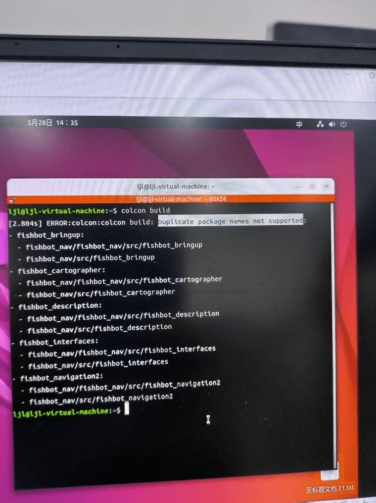

              @小鱼 45a54af7ce690c114c7aefecbbeead3.jpg 这种问题怎么解决啊,编译不了
              L 1 条回复 最后回复 回复 引用 0

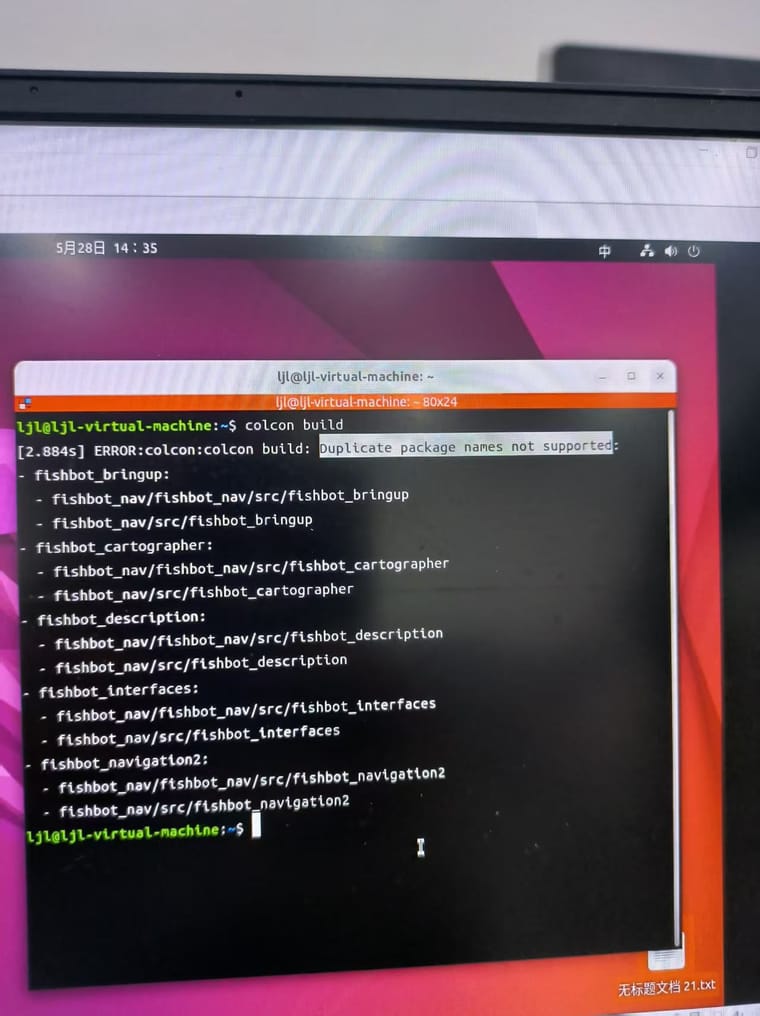

                    d8f9779c-6ca0-4565-9211-322c72e1b1b9-image.png 编译不了是为什么啊
                    • L
                      luqixuan 年度VIP @lijialong
                      @lijialong 检查一下是不是包的名字重复了
                      • L
                        lijialong @luqixuan
                        @luqixuan 是重复的,它这个不能覆盖的吗,因为我改成了自己建的图,要重新编译,然后colcon build就是会显示会重复不让编译,我用另一台电脑就可以,不知道为什么

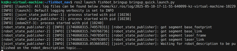

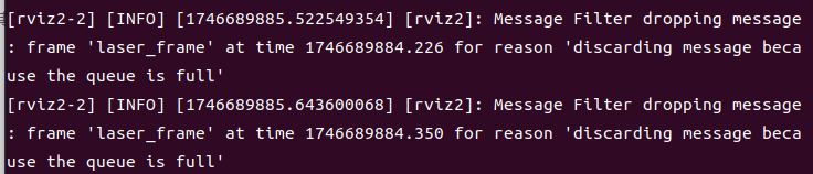

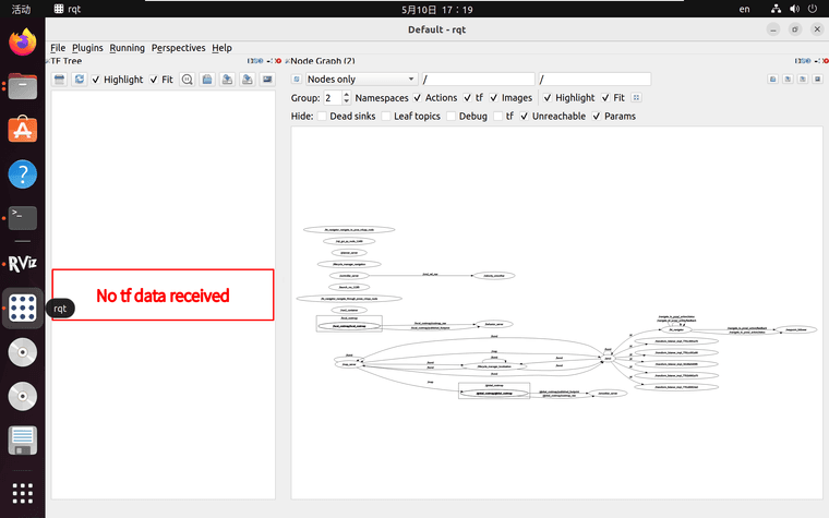

                          鱼哥,@小鱼 Ubuntu 22.04.05 LTS 版本humble,两轮机器人v1.4.0.alpha,程序代码都是在你git上拿的最新的@小鱼 是不是代码和机器人哪里不匹配了啊?
                          按步骤执行ros2 launch fishbot_bringup bringup_quick.launch.py时
                          出现这个错误是啥意思?
                          接着执行ros2 launch fishbot_navigation2 navigation2.launch.py use_sim_time:=False,出现如下错误

                          用tf-tree看,显示如下:
                          H 1 条回复 最后回复 回复 引用 0
