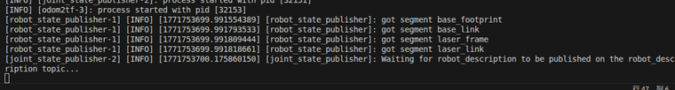

                      b447920d-3d05-47b0-a349-ffe630a8b3a4-image.png 使用ros2 launch fishbot_navigation2 navigation2.launch.py use_sim_time:=False指令终端出现这个问题,用的是git下来的例程。在rviz2中使用2D POSE ESTIMATE也无法看见雷达信息和代价地图。
                      单独launch bringup_quick.launch.py文件5c046968-b3f9-4e3d-b6b6-a86551bd7d93-image.png
                      话题中没有robot_description话题,ros2 topic echo /odom没有返回消息,请问这是什么原因?
                      1 小鱼小 3 条回复 最后回复 回复 引用 0
                        1142603834 @1142603834
                          小鱼 技术大佬 @1142603834
                          @1142603834 1. 启动 agent
                          2. 检查 odom话题
                          3. 检查 odom 话题转 tf是否正常
                            小鱼 技术大佬 @1142603834
                            @1142603834 在 [FishBot教程]9.0.7. FishBot-Nav2导航测试 中说:
                            agent 小车是否连接正常

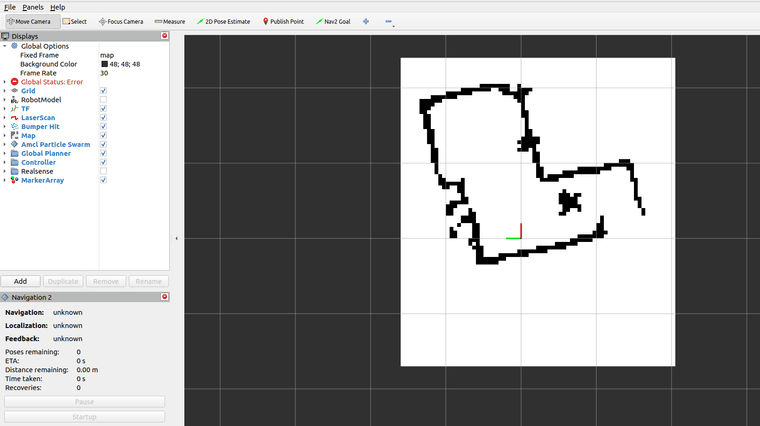

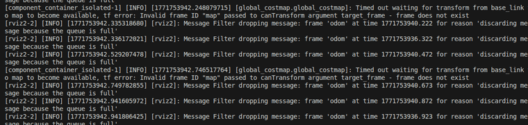

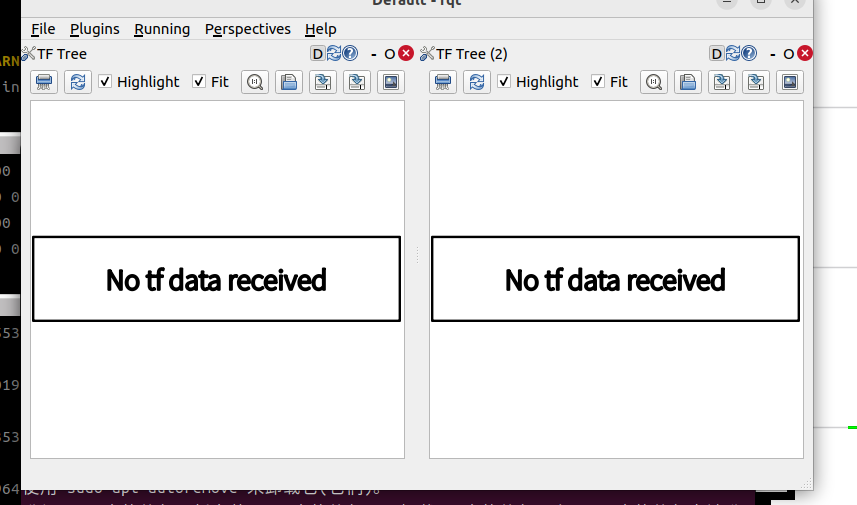

                                          鱼哥,@小鱼 Ubuntu 22.04.05 LTS 版本humble,两轮机器人v1.4.0.alpha,程序代码都是在你git上拿的最新的@小鱼 是不是代码和机器人哪里不匹配了啊?
                                          按步骤执行ros2 launch fishbot_bringup bringup_quick.launch.py时
                                          出现这个错误是啥意思?
                                          接着执行ros2 launch fishbot_navigation2 navigation2.launch.py use_sim_time:=False,出现如下错误
                                          在rviz2上设置初始点,地图没有反应(不变成膨胀地图)
                                          用tf-tree看,显示如下:
