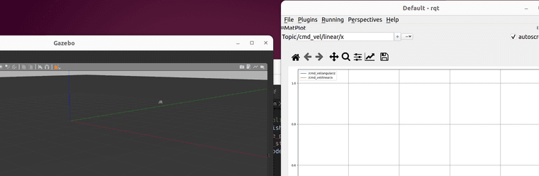

    联动调试时gazebo中的小车在动,rqt PLOT下没有 记录
    小车在动plot没有响应 是否还要做一些其它设置

        可能是你的控制程序没有发布/订阅相应的话题,请检查你的控制程序中是否有发布/订阅话题的操作,如果没有,请添加发布/订阅话题的操作,然后再次尝试。

          对ros还是不太熟悉,原来是urdf下面没有安装发布信息的plugin。可以自动发信息。拷贝上去就可以了

            <!-- This plugin publishes joint states from the URDF -->
            <gazebo>
              <plugin name="joint_state_publisher" filename="libgazebo_ros_joint_state_publisher.so">
                <robotNamespace>/</robotNamespace>
              </plugin>
            </gazebo>

              小鱼 技术大佬 @vico1999
              @vico1999 小伊的回答挺正确,确定有没有话题发布出来,可以使用ros2 topic list 和echo
