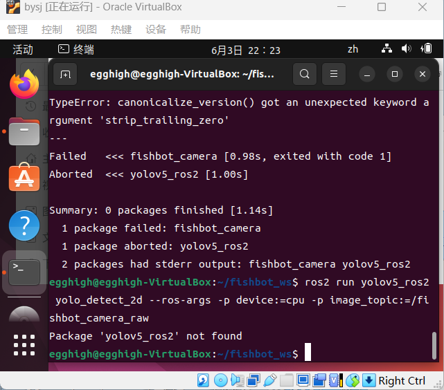

                  2648226346 @小鱼
                  @小鱼 334c9ce5-234e-43ea-8619-ab9241bcc812-image.png 这个包一直下载失败,怎么解决
                  L 3 2 条回复 最后回复 回复 引用 0
                  • L
                    luqixuan 年度VIP @2648226346
                    @2648226346 环境变量设置了吗
                    2 1 条回复 最后回复 回复 引用 0
                      2648226346 @luqixuan
                      @luqixuan 我是按照网页一步步来的
                        2648226346 @2648226346
                        @2648226346 环境变量具体是哪一步?
                        • C
                          cru @小鱼
                          @小鱼 在 [FishBotCamera]3.结合YOLO实现检测 中说:
                          d ~/fishbot_ws/
                          colcon build
                          source install/setup.b
                          • 3
