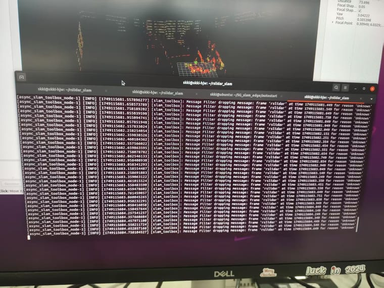

      启动建图(online_async_launch.py),在rviz2中globe options中fixed frame选择好map后,TF中,base_link和rslidar会出现 no transform from [base_link] to [map]的status:warn,但能建图,建图效果非常差。没有TF坐标的显示。
      具体细节和上下文:
      rviz2会出现报错:
      [rviz2-2] [INFO] [1248559.29384] [rviz2.rviz2_node]: Message Filter dropping message: frame 'rslidar' at time 1248559.29384 for reason 'Unknown'
      [async_slam_toolbox_node-1] [INFO] [1787434.1213] [slam_toolbox]: Message Filter dropping message: frame 'rslidar' at time 1787434.1213 for reason 'Unknown'

            小鱼 技术大佬 @hjwdaxia
            @hjwdaxia 在 ROS2-一台电脑建图一台机载电脑收集点云,建不了图 中说:
            tf 是否完整,上个图
            H 2 条回复 最后回复 回复 引用 0

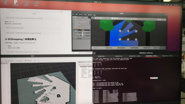

                @小鱼 182d9afc-3d86-4dfd-b511-a72e363978ad-58b7099ee05765d8dbc417f7eef3678.jpg
                这个算法我用tb3仿真的可以弄。
                但是slamtoolbox和gmapping都不行。建立的tf树关系是对的
                有问题的是map的那个average rate很大,而且每次刷新一次这个值就会变大。
