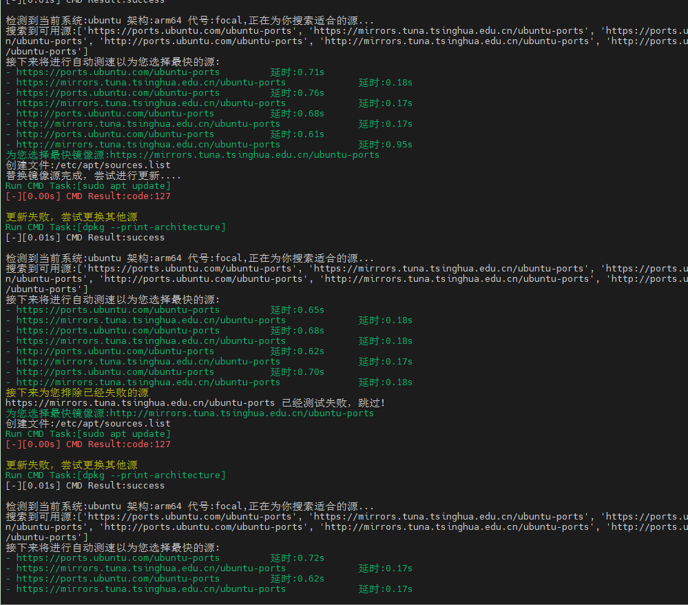

              1667296750 @olivinelu
              ![替代文字](c3664a34-d5ab-4e34-a373-15ddfed444ff-64190641bb1e71355f849be5e50be628.png 图片地址)
              我也是这个问题,一直有更新报错,请问有解决方案吗
              1 1 条回复 最后回复 回复 引用 0
                1667296750 @1667296750
                在 一键配置ROS环境过程中换源更新失败 中说:> c3664a34-d5ab-4e34-a373-15ddfed444ff-64190641bb1e71355f849be5e50be628.png
                @小伊 @小鱼
                W 1 条回复 最后回复 回复 引用 0
                  www.xiangchao0745 @1667296750
                  @1667296750 我遇到的事错误码127,对应的是其鱼香ros的脚本中的命令在环境中没安装,安装对应的命令就可以了。
