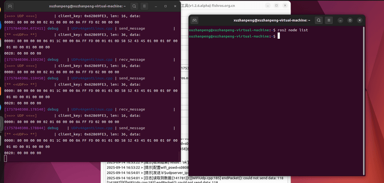

    新买的二驱小车, 通过micro ros agent连接电脑后,ros2 node list没有对于node

        @realez 您好,想请教一下,我在用wsl的时候也出现了类似的问题,通过docker启动micro ros agent可以收到小车消息,终端也一直在打印,但是ros2 node list看不到小车节点,请问您知道解决方法吗?感谢!e739fc80-42a0-4a22-9501-3c95171f99a0-e0bdfca7af6aa654976c3943faa88fce.png f8b1cce4-b6a5-401f-97be-70e9deb13fb8-1af36ec42fb8db4b904fa15a583b7504_720.png

            @小鱼 wsl2+ubuntu22.04,ros2 humble,电脑和小车接同一个路由器,2.4G频段。电脑ip192.168.31.128(防火墙已关,用同一个局域网的其他电脑可以ping通我的电脑),小车ip 192.168.31.145。电脑可以ping通小车,在docker中也收到了小车消息并在终端打印,但小车显示屏上显示wifi: ping timeout。

                    @484232542 另外,还发现了一个问题,docker容器启动后,终端打印的日志debug信息只有UDPv4AgentLinux.cpp | recv_message和UDPv4AgentLinux.cpp | send_message
                    但根据视频教程“9.0.3. 主控板固件烧录与配置”,应该会要有下图红框所示的其他日志消息

                      @484232542 感觉是 wsl2 问题,建议用虚拟机或者实体机试试

                        你好,我也是node list没有输出
                          1409562518
                          首先要确保是不是mircoros代理(也就是Agent)的连接出了问题,如果连接没问题冒出一堆信息,那就看看ROS域ID是否匹配,小鱼的配置助手上是ros2_domain_id这个参数,在你的电脑(运行 Agent 的终端)上,一定要确保环境变量 ROS_DOMAIN_ID与ros2_domain_id设置的值完全一致
                          1 条回复 最后回复 回复 引用 1
