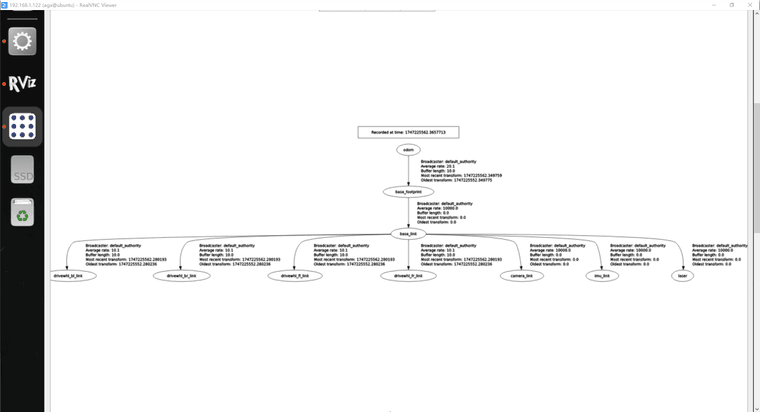

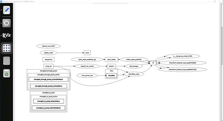

      Nav2启动时Rviz2里无法正常加载地图。
      系统配置如下:
      Linux:Ubuntu 22.04
      ROS2:Humble
      雷达话题:/scan
      里程计话题:bringup发布的是/odom1,和IMU通过ekf融合后输出的话题是/odom

      TF树如下:
      节点话题关系如下:
