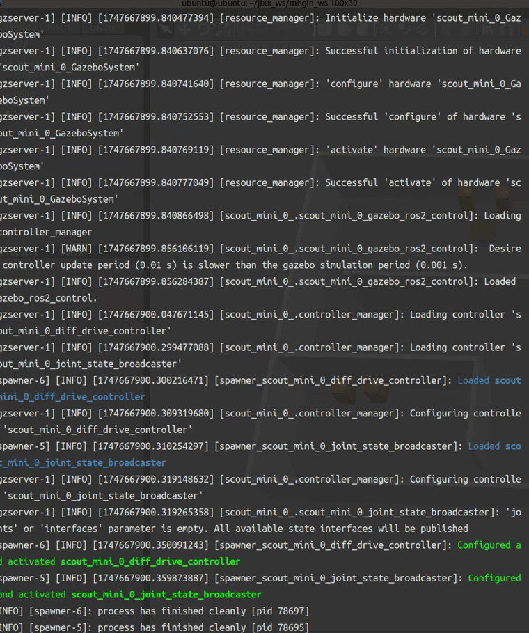

      我在尝试使用fishbot based的机器人仿真框架进行多机navigation实例操作,当我单独加载任意机器人模型时,都能够正常启动,启动部分log如下:
      从图中可以看出<robot_namespace>_diff_drive_controller和<robot_namespace>_joint_state_broadcaster都已经被正常发布,同时service和topic也都正常启动,机器人可以通过teleop_twist_keyboard命令正常运行。
