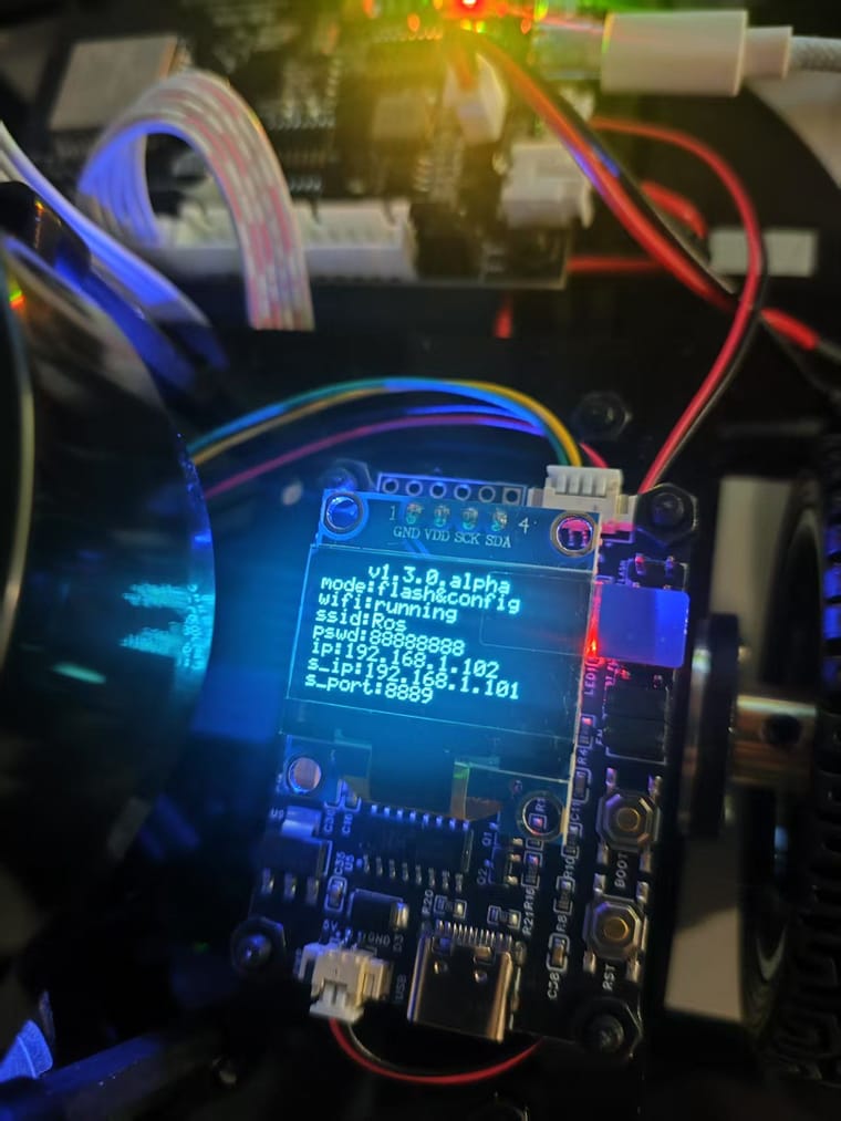

                      @shawn 拍一下雷达板照片
                      S 1 条回复 最后回复 回复 引用 0
                      • S
                        shawn @小鱼
                          小鱼 技术大佬 @shawn
                          @shawn 微信联系我下
                          • S
                            shawn
                            最终发现,跳线帽插错了,注意是两个跳线帽都要变。感谢大佬感谢感谢感感谢!跪谢大佬的协助!
