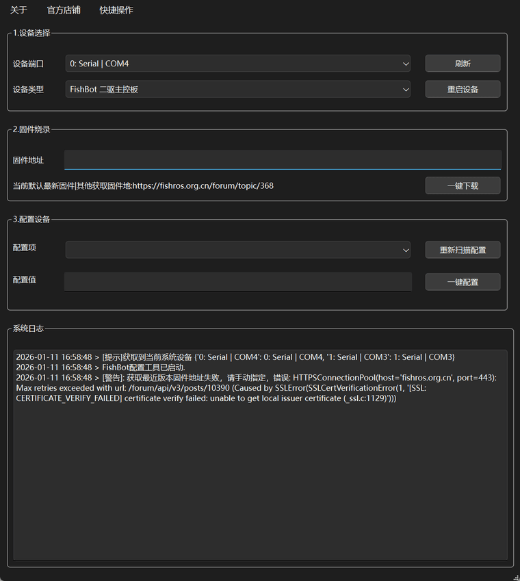

                              sxjj @小鱼

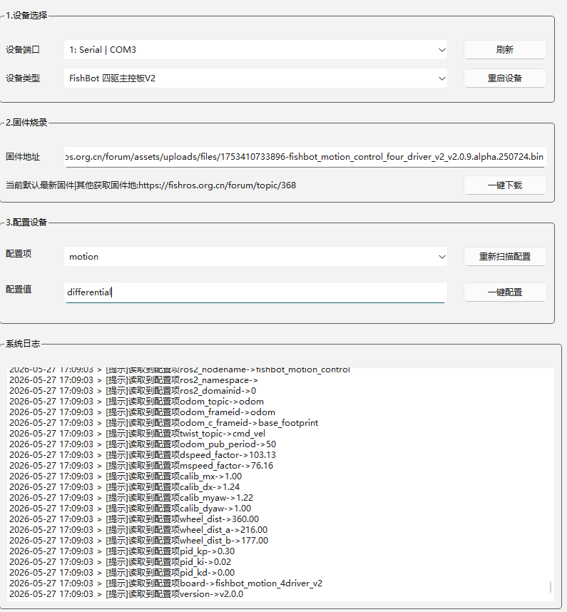

                                  cxm9798jw
                                  我买的四驱,为什么设备配置为differential,而不是mecanum,是哪儿出错?如何更正
