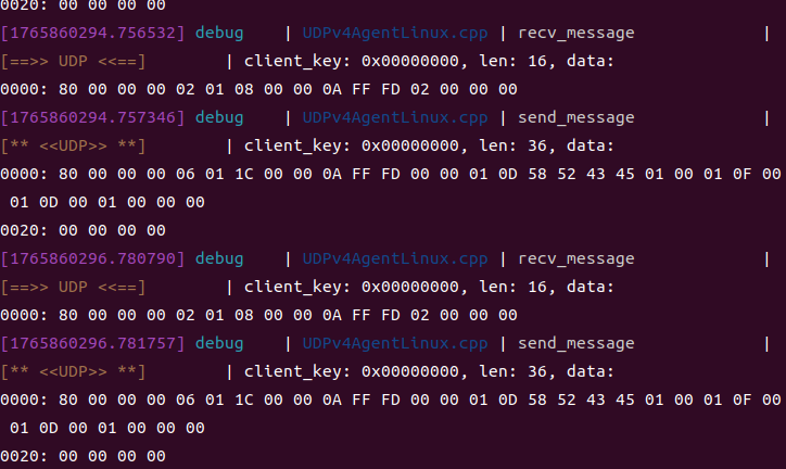

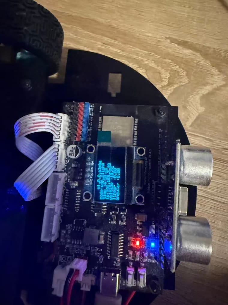

        为什么查看运行的节点没有显示啊?下载的是v1.2.7.alpha配置助手和二驱运控板 v1.8.0.alpha.250724固件烧录 这个小车上显示线速度跟角速度都是0是为啥呀?

          @春上 首先要确保是不是mircoros代理(也就是Agent)的连接出了问题,如果连接没问题冒出一堆信息,那就看看ROS域ID是否匹配,小鱼的配置助手上是ros2_domain_id这个参数,在你的电脑(运行 Agent 的终端)上,一定要确保环境变量 ROS_DOMAIN_ID与ros2_domain_id设置的值完全一致

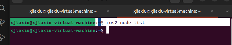

          • X
            xjiaxiu
            1dbdcabf-9060-495e-8907-44fbff395662-image.png b7a21ebf-ca5e-467b-ad1c-3a90226e5b1d-image.png @小鱼 您好运行以后只有recv和send,list里也没有东西,该怎么解决
            0 1 条回复 最后回复 回复 引用 0

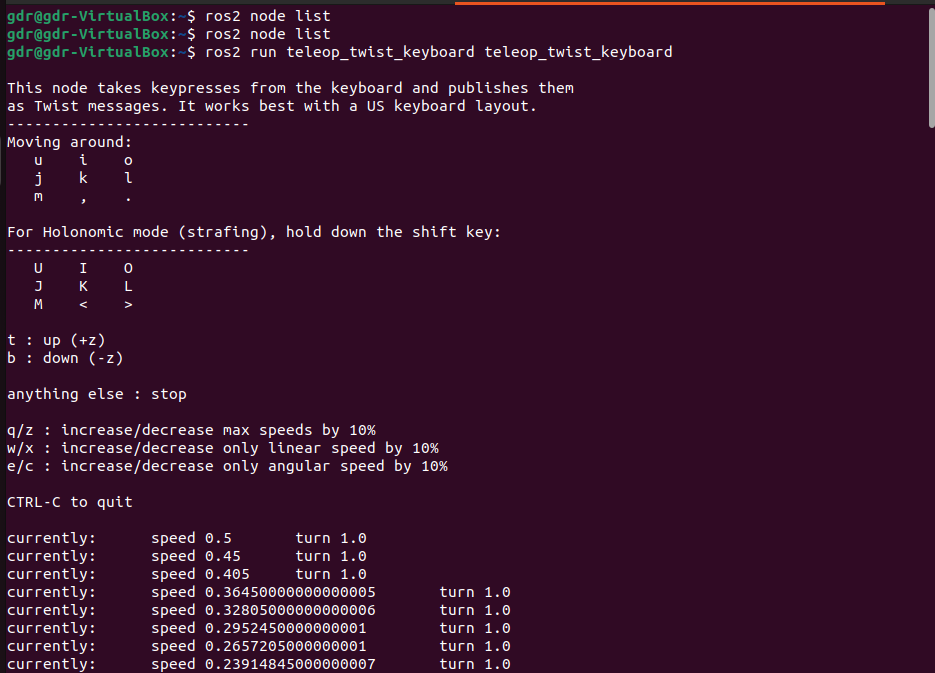

            • 25356045162

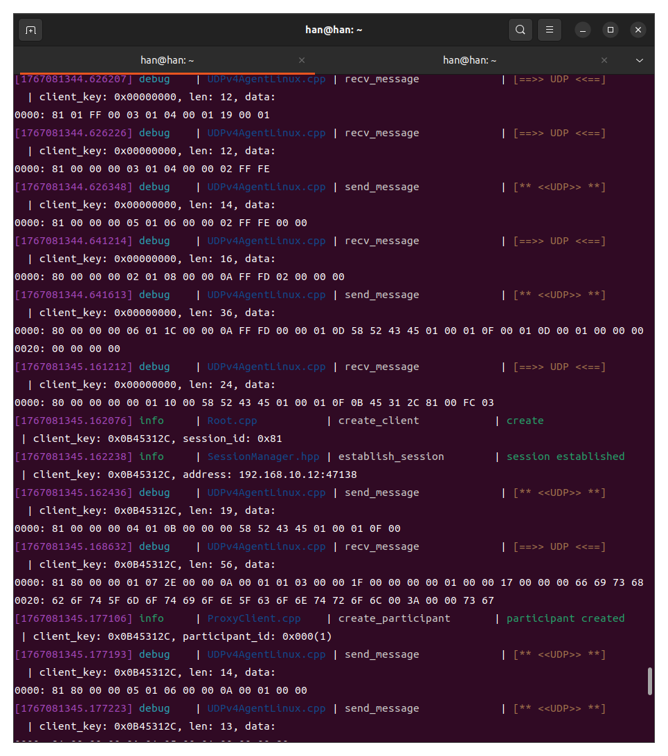

              2535604516 @小鱼
              @小鱼 f2aad794-59ed-4442-b32b-4f5873946988-image.png 烧录的1.7.0版本的固件docker运行后这应该是成功的吧 但是无法【键盘控制,1.8.0和1.8.2都试过了也不行

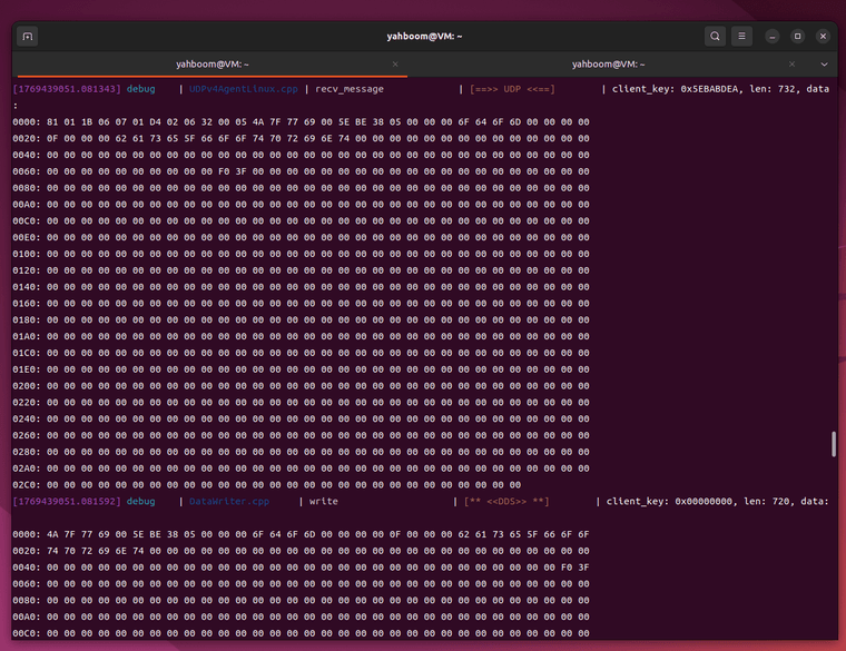

                07 @xjiaxiu

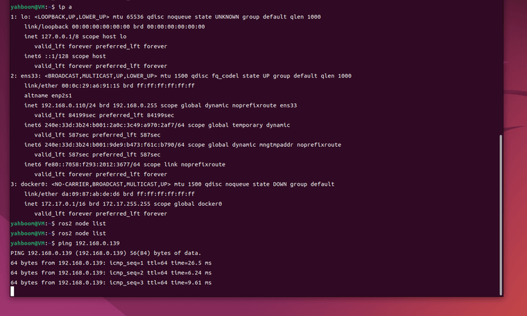

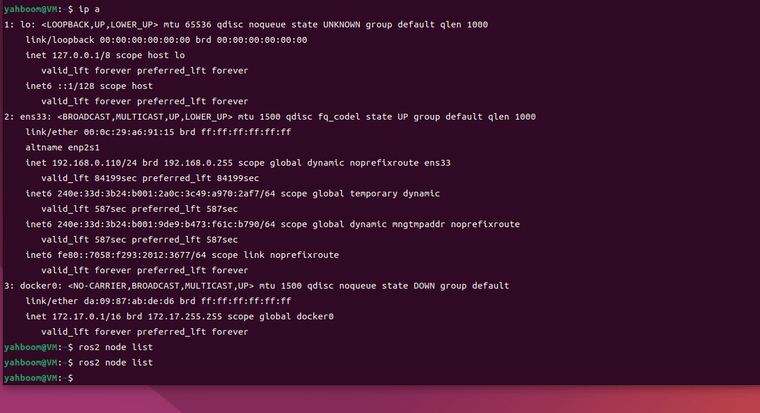

                @xjiaxiu 请问解决了吗?我也遇到了同样的问题,能收到recv、send和write,也能ping通,但就是查不到节点。小车ip192.168.0.139 虚拟机ip192.168.0.100bb7858bf-83de-4cb6-adf3-0863f3ec0348-image.png

                  07 @07
                  @07 在 [FishBot教程]9.0.4.使用ROS2键盘控制FishBot 中说:
                  05a9516b-f0fe-42a5-bac3-75265f283031-image.png 6db39242-c9c8-43b7-9a5a-4df371ed05ae-image.png
                  @小鱼 鱼哥知道是什么原因嘛?固件用的v1.8.0
