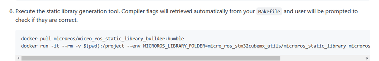

              我使用了clash代理,在Ubuntu上克隆是可以加速的,但是按照官方的指令用docker运行却依旧下载失败,具体指令(docker pull microros/micro_ros_static_library_builder:humble
              docker run -it --rm -v $(pwd):/project --env MICROROS_LIBRARY_FOLDER=extras microros/micro_ros_static_library_builder:humble),好像在docker中没法使用代理,想要修改官方的这个镜像文件里的下载地址,但是不知道该如何修改
