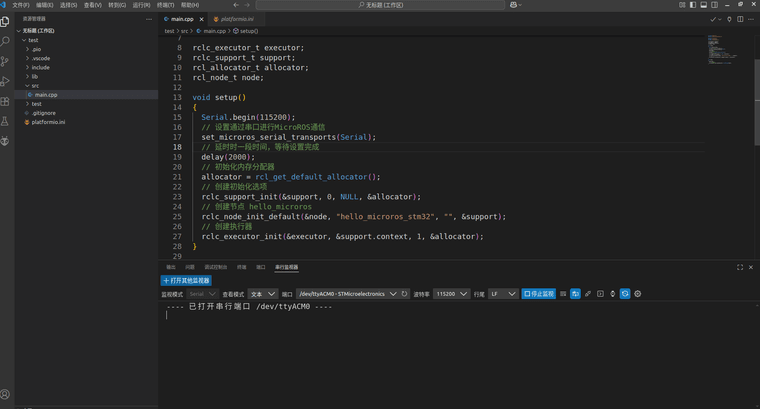

      1. 用PIO新建工程,开发板选择 stm32f407zg 或其他STM32开发板
      2. 开发框架使用Arduino
      3. 添加 lib_deps 依赖
      完成配置如下:

      主函数代码:
      #include <Arduino.h>
      #include <micro_ros_platformio.h>
      #include <rcl/rcl.h>
      #include <rclc/rclc.h>
      #include <rclc/executor.h>
      rclc_executor_t executor;
      rclc_support_t support;
      rcl_allocator_t allocator;
      rcl_node_t node;
      void setup()
        Serial.begin(115200);
        // 设置通过串口进行MicroROS通信
        set_microros_serial_transports(Serial);
        // 延时时一段时间,等待设置完成
        delay(2000);
        // 初始化内存分配器
        allocator = rcl_get_default_allocator();
        // 创建初始化选项
        rclc_support_init(&support, 0, NULL, &allocator);
        // 创建节点 hello_microros
        rclc_node_init_default(&node, "hello_microros_stm32", "", &support);
        // 创建执行器
        rclc_executor_init(&executor, &support.context, 1, &allocator);
      void loop()
        delay(100);
        // 循环处理数据
        rclc_executor_spin_some(&executor, RCL_MS_TO_NS(100));
      编译下载即可。
