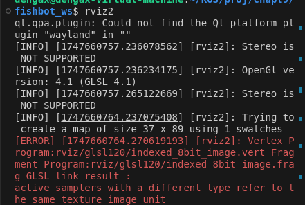

      启动slamtoolbox后,rviz2仅会突然显现出以下这一帧地图画面并始终为这个画面,地图不会不断更新
      RVIZ2报错如下:
      终端中的该错误信息如下(这里提取的是我之前问AI所产生的一个文本,与上方图片报错的时间戳上有细微差别,但是是同种报错):
      [ERROR] [1717785687.160704905] [rviz2]: Vertex Program:rviz/glsl120/indexed_8bit_image.vert Fragment Program:rviz/glsl120/indexed_8bit_image.frag GLSL link result :
      active samplers with a different type refer to the same texture image unit
      四、尝试过的解决办法:

              @小鱼 @luqixuan 这个问题怎么解决?问chatGPT说是着色器问题,所有的都重新安装一下包括禁用渲染还是有这个问题。看帖子说可能是虚拟机驱动问题,就把虚拟机换到双系统实体机,但还是会出现这个rviz2显示问题
              [ERROR] [1747984238.875274770] [rviz2]: Vertex Program:rviz/glsl120/indexed_8bit_image.vert Fragment Program:rviz/glsl120/indexed_8bit_image.frag GLSL link result :

                  @2889839823 microros的时间戳不能保证和主机一致,所以虚拟机上跑不了SLAMTOOLBOX
