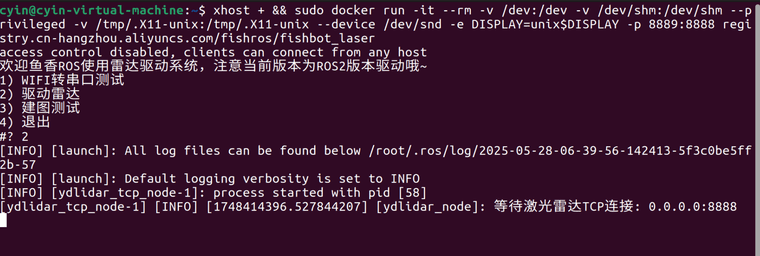

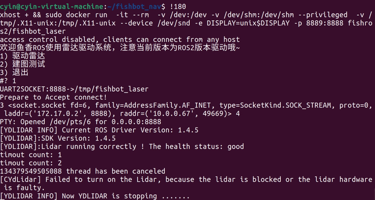

      9.0.5 单独配置雷达转接板,没有任何问题,可以用nc -l 8889 接口收到信号。到了9.0.6 ,不能驱动。第一步就不行。提示雷达是不是坏了什么的。需要帮忙

        小鱼 技术大佬 @sudofund129
        @sudofund129 贴一下详细的日志信息

        • S
          sudofund129 @小鱼
          @小鱼
          我在哪个目录下面有详细日志?
            luqixuan 年度VIP @sudofund129
            @sudofund129 雷达驱动版本老了,用新版
            xhost + && sudo docker run -it --rm -v /dev:/dev -v /dev/shm:/dev/shm --privileged -v /tmp/.X11-unix:/tmp/.X11-unix --device /dev/snd -e DISPLAY=unix$DISPLAY -p 8889:8888 registry.cn-hangzhou.aliyuncs.com/fishros/fishbot_laser

            • S
              sudofund129 @luqixuan
              @luqixuan
              试了新命令,没有用, 死机在等待雷达TCP 链接。设备雷达一直再转, 但是没有用............
              有没有什么办法我可以直接连ESp12F (雷达转接板) 到电脑看看是否可以直接驱动雷达?9.0.5 我试了雷达可以用8889 口听到啊, 真奇怪!
              • S
                @luqixuan 最新更新,大概过了10分钟, 雷达连上了, 但是还在等下一步, 好像又死机了
