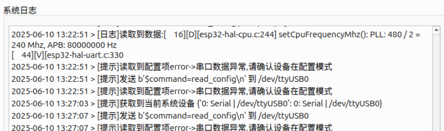

      一、接入设备
      首先将主控板通过一根USBA转TypeC接口的数据线(由于市面上有些数据线只能供电无法传输数据,所以请确保您使用的数据线有数据传输能力)接入电脑,接着运行配置助手(如果是虚拟机需要将设备连接到虚拟机)。
      接着你应该可以看到如下界面。
      选择设备类型为FishBot二驱主控板(部分老版本配置助手可能会显示为FishBot运动控制板)
      注意观察设备端口部分,Linux下显示是 /dev/ttyUSB* (表示数字),Windows下显示是 COM (*表示数字)。
      如果没有设备端口号请确认设备是否正常接入系统,Linux 可以使用ls /dev/ttyUSB*命令查看当前系统中的串口设备。
      友情提示:Linux- Ubuntu22.04上会出现无法识别设备或权限问题,请参考解决:
      • 占用:https://fishros.org.cn/forum/topic/1050/ubuntu22-04-ch340系列串口芯片无法识别终极问题解决方案
      • 权限:https://fishros.org.cn/forum/topic/1150/串口usb永久权限设置
      二、烧录固件
      要烧录固件,第一步就是获取固件,配置助手默认会从网络上加载最新的固件,其他版本的FishBot相关固件获取地址都在这里:https://fishros.org.cn/forum/topic/368
      我们使用默认的的固件,点击一键下载即可完成固件的烧录,观察下方日志部分的提示,即可查看烧录进度。
      如遇到烧录失败,请到第四节查看常见问题,如还无法解决请发帖提问。

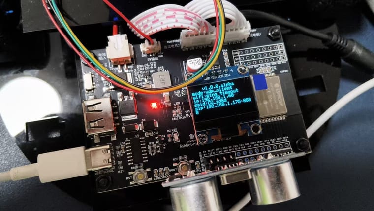

      三、配置网络
      下载完成后设备将自动重启,此时观察机器人上的显示器,确认机器人当前的microros模式为udp_client,如果不是可以双击BOOT按键快速进行切换。
      确认机器人当前的microros模式为udp_client后,点击重新扫描配置,你将看到当前机器人所支持的所有配置。

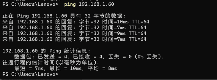

        虽然wifi连接成功了,但我们的计算机不一定在网络链路上就和fishbot能够打通,最简单的测试方式就是手动ping 一下fishbot的ip地址。
        小鱼好,改为桥接之后,fishbot连接电脑开启的wifi后ping不通了,如何解决,已关闭物理机防火墙(之前用nat连接时虽然后续无法使用,但可以ping通)
          小鱼 技术大佬 @andrew_liumuran
          @andrew_liumuran 检查小车和电脑所在的子网地址,很有可能两者并不在同一子网下
          A 14492629671 Q 3 条回复 最后回复 回复 引用 0
          • A
            曼森的林佳树甜甜甜 @小鱼
            @小鱼
            主机 :192.168.101.76 虚拟机:192.168.101.77 172.17.0.1
            能相互通信
            小车和雷达直接连接的电脑热点,让设置让他们在同一个子网呢😲
              @andrew_liumuran 我在自己电脑上尝试测试下,看看怎么才能虚拟机共享到windows的wifiIP
              14457215471 2 条回复 最后回复 回复 引用 0
