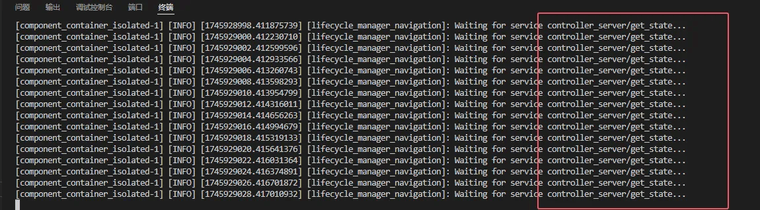

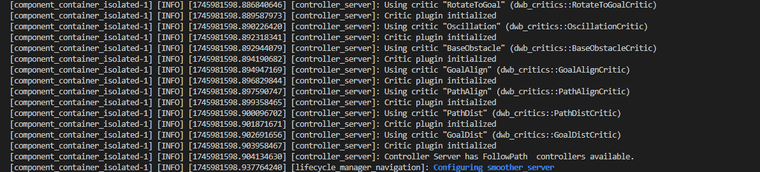

                          @741390353 老哥解决了吗,我现在也是这个问题,运行默认dwb时是正常启动的a154f2ad-23f7-4be4-9163-3ef78d39d7d6-image.png
                          但是运行teb后就跑不起来
                          我的ros2是humble版本
