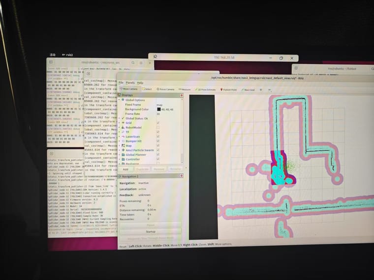

          @小鱼 您好,进行导航时点击了Nav2 Goal,机器人没有反应。
          LaserScan间断标红报错
          等待大概五分钟后rviz画面如图:86e26309-3941-432b-91a8-9aca093bef6b-dfc94c945cd30e91321ad78c9b04f17.jpg
          出现轨迹规划但是机器人全程无反应,图像更新基本没有,fps基本为0
          Navigation2的Feeback显示中止或者未知
          运行导航代码指令ros2 launch fishbot_navigation2 navigation2.launch.py开启rviz后,终端回复基本是:
          Message Filter dropping message: frame 'laser_frame' at time 1747379107.151 for reason 'the timestamp on the message is earlier than all the data in the transform cache'
          消息过滤器丢弃消息:帧 'laser_frame' 在时间 1747379107.151,原因是“消息上的时间戳早于转换缓存中的所有数据”。
          建图时map的resolution我改为0.02(原来是0.05,0.05图像有点粗糙),代价地图这些我没有改动。
          使用树莓派4b,雷达板和主控板连接树莓派使用数据线,电脑远程桌面连接,网络是手机热点5G。建图时没有问题。

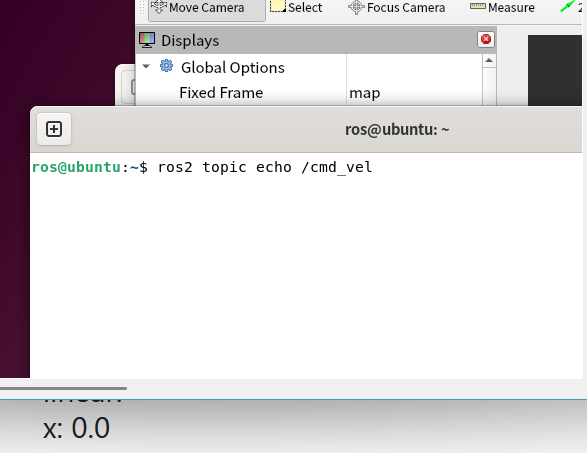

            @3132495710 看看有没有发送 /cmd_vel

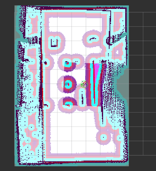

              @小鱼 9131af9b-ee70-4df9-a9a0-55c1c2a6c73e-image.png ,自主建图为啥总是会出现这种情况?

                  @3132495710 ros2 topic echo /cmd_vel
                  3 2 条回复 最后回复 回复 引用 0
                  • 3
                    3132495710 @小鱼
                    @小鱼 :有几次是启动了,但是走的很卡顿,数据变化很少基本是
                    x: 0.0
                    y: 0.0
                    z: 0.0
                    linear:
                    x: 0.0
                    y: 0.0
                    z: 0.0
                    angular:
                    x: 0.0
                    y: 0.0
                    z: 0.0
                    linear:
                    x: 0.0
                    y: 0.0
                    z: 0.0
                    angular:
                    x: 0.0
                    y: 0.0
                    z: 0.0
                    linear:
                    x: 0.0
                    y: 0.0
                    z: 0.0
                    angular:
                    x: 0.0
                    y: 0.0
                    z: 0.0
                    linear:
                    x: 0.0
                    y: 0.0
                    z: 0.0
                    angular:
                    x: 0.0
                    y: 0.0
                    z: 0.0
                    linear:
                    x: 0.0
                    y: 0.0
                    z: 0.0
                    angular:
                    x: 0.0
                    y: 0.0
                    z: 0.0
                    linear:
                    x: 0.0
                    y: 0.0
                    z: 0.0
                    angular:
                    x: 0.0
                    y: 0.0
                    z: 0.0还有命令终端没有反应
