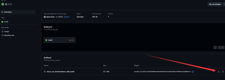

      2. 开始编译
      1. 前往你的仓库的 Actions 页面,点击 左边的 CI 按钮,再点击右边的 Run worlflow 就可以开始编译了!。
      1. 编译完成后的结果,可以在仓库的 Release 页面直接下载。
