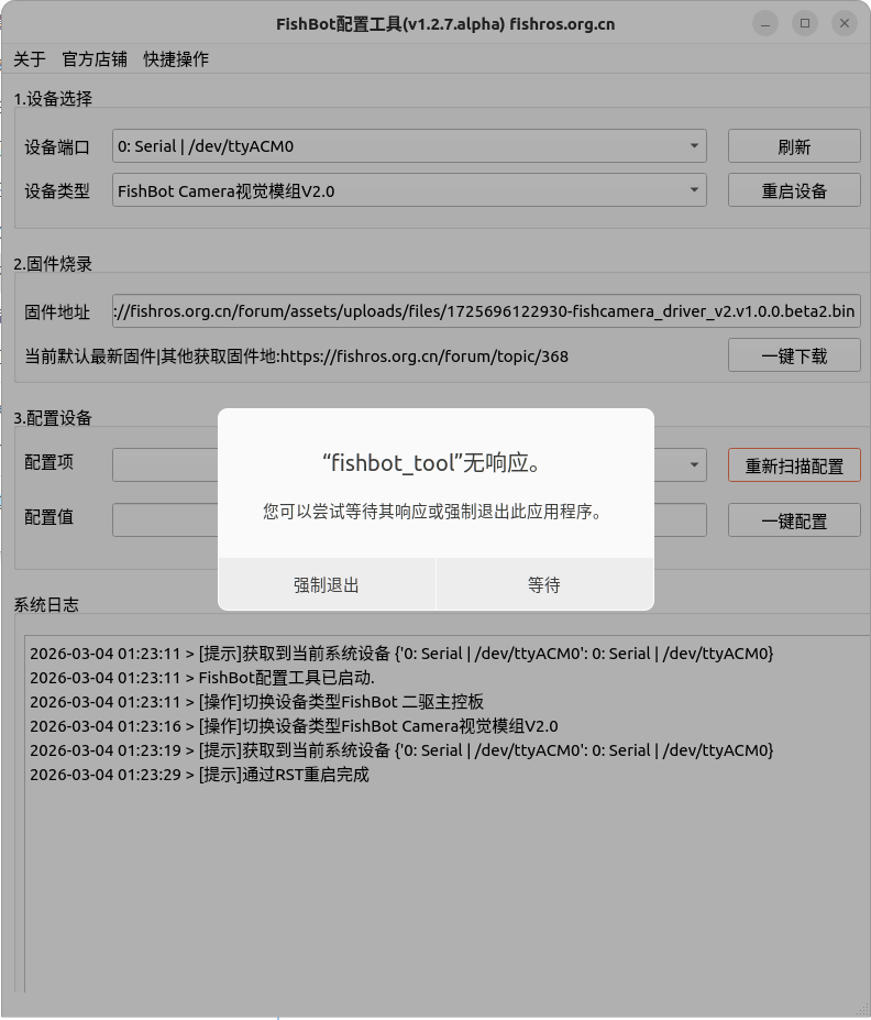

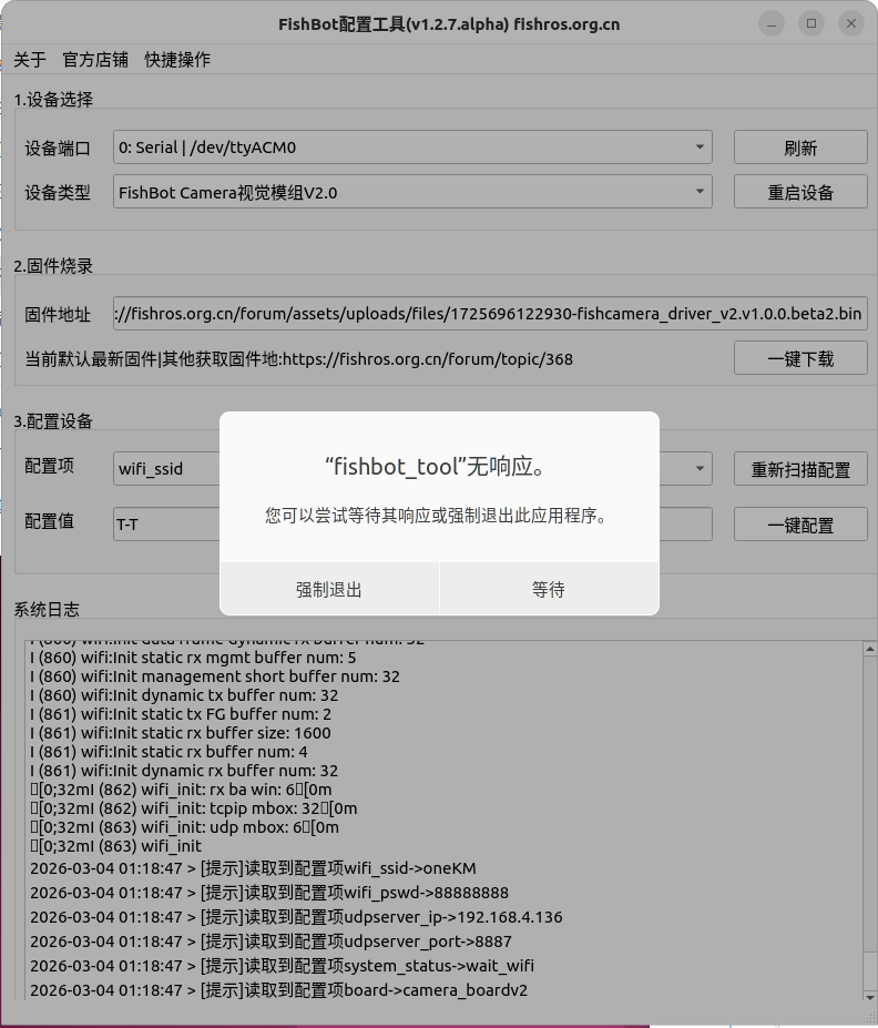

                                          3404854582 @小鱼
                                          @小鱼 使用配置助手进行配置的时候出现这种情况截图 2026-03-04 01-20-08.png按“等待”还是会出现这个弹窗,于是我“强制退出”,重新打开后进行“重新扫描配置”,还是出现该情况 截图 2026-03-04 01-23-51.png 我每次都有在另一个终端运行sudo chmod 666 /dev/ttyACM0。本系统是ubuntu22.04 ROS2 Humble
