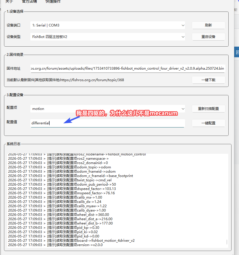

      接着你应该可以看到如下界面。
      选择设备类型为FishBot四驱主控板V2
      注意观察设备端口部分,Linux下显示是 /dev/ttyUSB* (表示数字),Windows下显示是 COM (*表示数字)。

      四、切换运动模型
      长按主控板BOOT按钮3s后松开可以切换运动学模型,diff开头的表示差速,mecanum表示麦轮模型。
