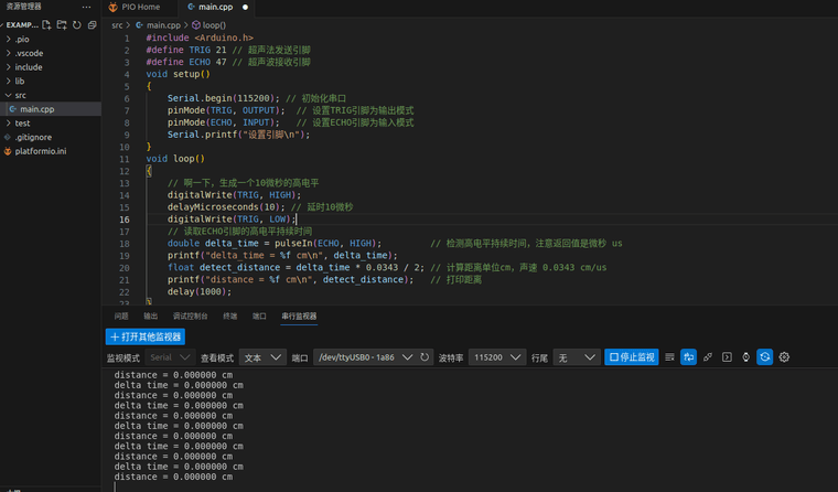

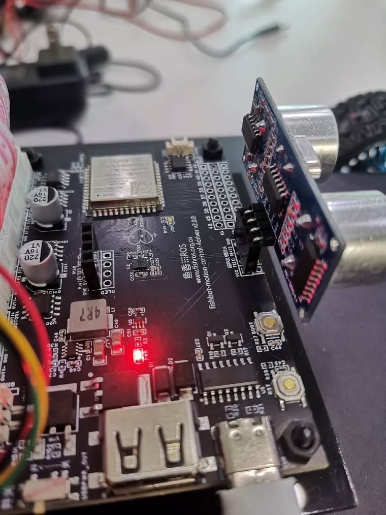

                        weifj
                        老师,v2版本的超声波雷达测试代码,返回结果一直是0,帮我看一下什么原因呢。
                        9d70c696-6eef-4ff2-84e2-d79c76cb91d4-img_v3_02ng_f070ce24-3c47-4610-ac45-afec1991240g.jpg
