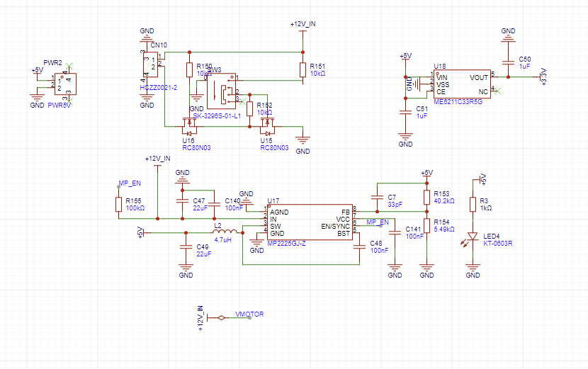

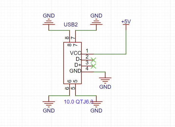

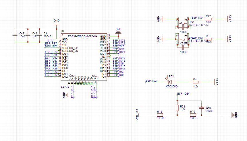

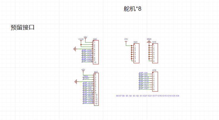

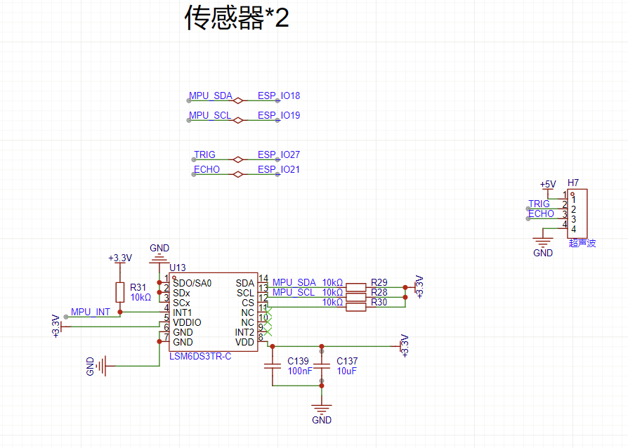

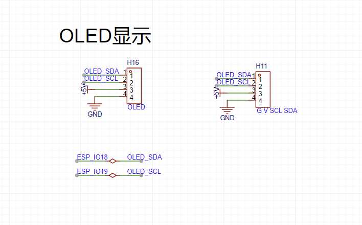

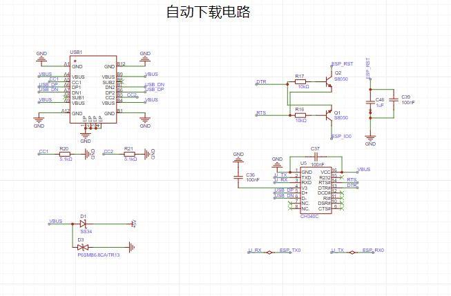

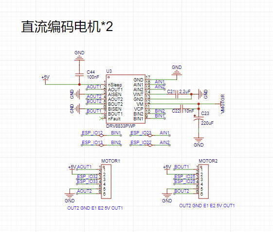

      主控板原理图V1.0.0

        可否说下各部分的具体型号,想画个原理图左边的不知道是什么器件
          小鱼 技术大佬 @2086113820
          1.5.0 原理图
