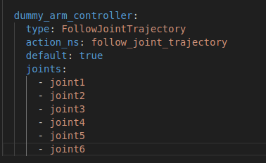

                        @为什么要弹春日影啊 如果成功导入了机器人模型,plan&execute后出现Failed失败情况,在moveit_controller.yaml添加内容:
                        action_ns: follow_joint_trajectory
                        default: true
