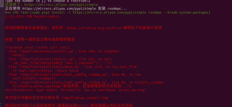

                    ec23515b-8c46-4e41-aaff-7b843af65353-image.png 请问大佬这是怎么回事

                    • M
                      mo_k @root
                      @root 我也遇到这个问题,这个好像如果直接使用了鱼香的一键下载ros2,那么rosdep就包括了,你可以试试使用下面两个命令进行配置:
                      sudo rosdep init
                      rosdep update
                      然后测试
                      ros2 run demo_nodes_cpp talker
                      ros2 run demo_nodes_py listener
                      能运行起来应该没问题的
