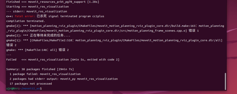

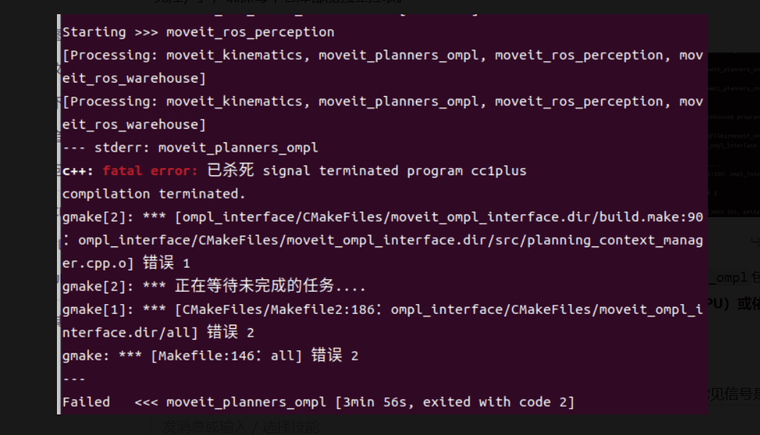

                            请问,我是在源码编译安装最后colcon build 出现了问题,在编译的过程中会卡顿然后终端就闪退了,尝试了增大内存和处理器数量,但是还是没解决,请问有其他的办法吗?
                              小鱼 技术大佬 @阿政在路上
                              @阿政在路上 在 Colcon编译导致系统卡死问题|CPU100% 或 内存 100% 中说:
                              六核十二线程处理器,使用从哦啦从编译一个比较大的工作空间导致系统卡死。
                              解决办法,限制并行使用的线程数量,比如用6个。
                              colcon build --parallel-workers 6
                              上面的方案在功能包多的空间内存还会爆掉,还有一个办法,那就是不用并行的了(亲测有效)。
                              colcon build --executor sequential
                              阿政在路上阿 2 条回复 最后回复 回复 引用 1

                                • 阿政在路上阿
                                  阿政在路上 @小鱼
                                  @小鱼 尝试了 ,还是闪退了😵😵😵
                                    小鱼 技术大佬 @阿政在路上
                                    @阿政在路上 你用的什么环境,系统版本,ros2版本,是否使用容器
                                    阿政在路上阿 1 条回复 最后回复 回复 引用 0
                                    • 阿政在路上阿
                                      阿政在路上 @小鱼
                                      @小鱼 Ubuntu22.04,ros是humble,没有装容器
                                        小鱼 技术大佬 @阿政在路上
                                        @阿政在路上 虚拟机还是双系统鸭,直接闪退可真烦,你把指令后面加上一个&放后台执行试试
                                        阿政在路上阿 11989270601 2 条回复 最后回复 回复 引用 0
